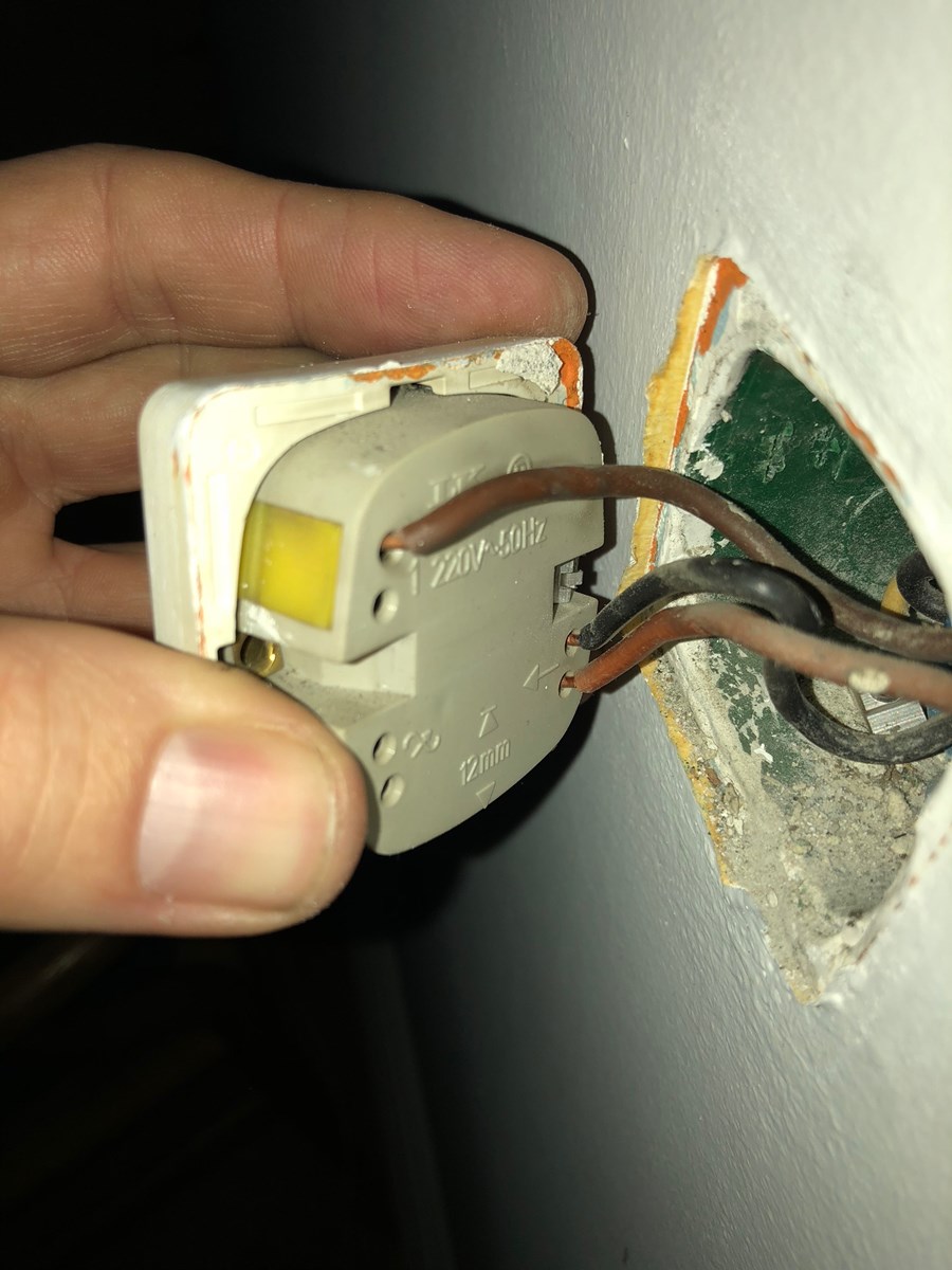

Jeg skulle i går installere lamper i loftet i vores lejlighed, som vi lige er flyttet ind i, men lampen tænder ikke, når lampen er monteret i udtrækket i loftet. Min tese er, at de gamle touch-kontakter med dæmper ikke virker længere. Jeg vil nu skifte til en ny fuga-afbryder (uden dæmper), og jeg vil lige høre jer herinde, om de tre ledninger, som er sat fast her, sidder som de skal? Og om jeg skal være opmærksom på noget særligt, når jeg køber afbryder? Tusind tak for hjælpen.

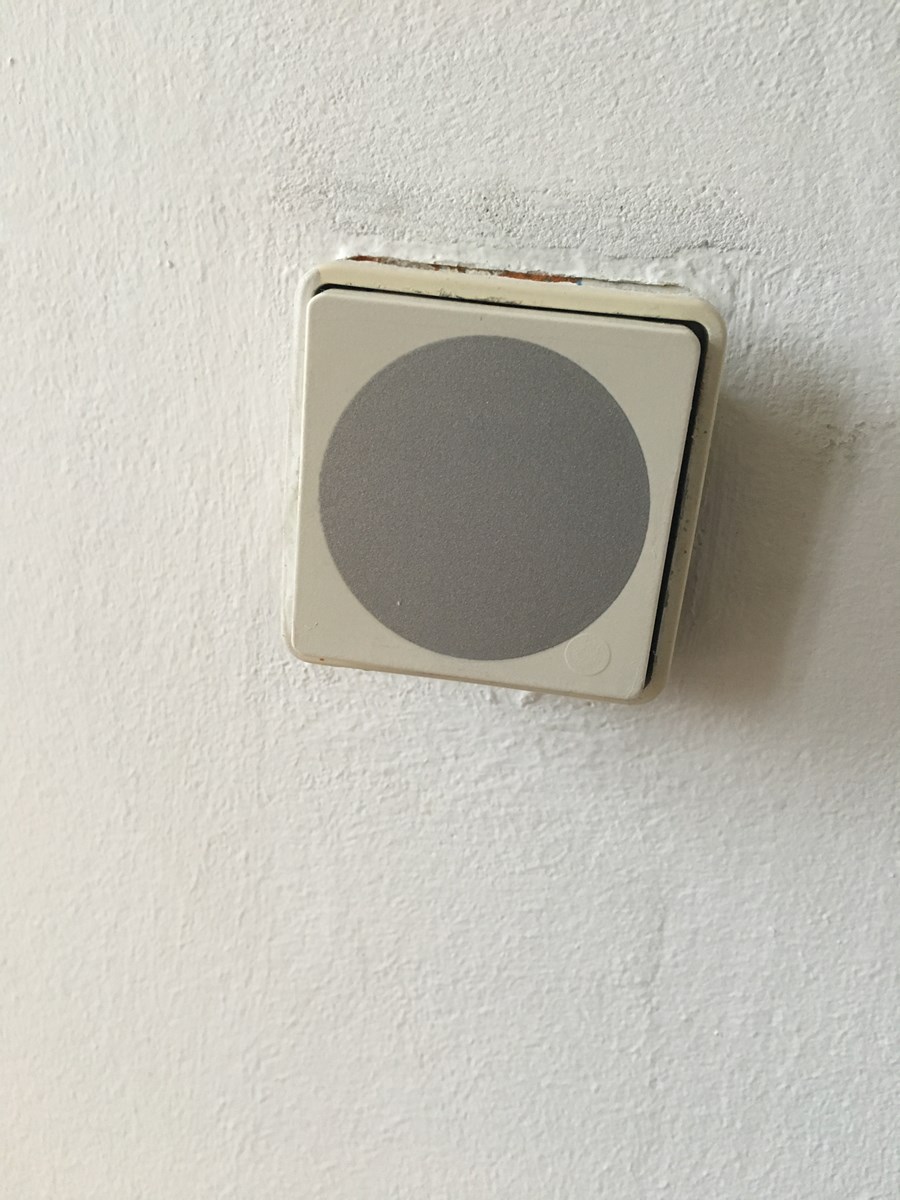

Er du sikker på, at det er en touch kontakt. Har du ikke et billede af den set forfra? Den ser i øvrigt ud til at være forbundet forkert, idet der ikke er nogen ledning i klemmen mærket med en bølgelinie. Hvilken farve har mellem-/tændledningen i lampeudtaget? er det den sorte?
Hej. Hmm, det er en dæmper, som ser således ud. Måske det ikke hedder touch men impuls eller noget lignende. I lampeudtaget er der er blå (hvilket måske er ret underligt) og brun
Check lige dæmperen, inden du vælter huset. Der sidder bag touch-tangenten en lille sandfyldt glassikring. Måske den er stukket af. Og kan pæren i lampen bruges sammen med dæmper?
Hej, pæren kan bruges med en dæmper, ja. Jeg tror også, at sikringen er gået, plus at det er fejlmonteret, for jeg kan heller ikke få det til at virke, når jeg har udskiftet med ny afbryder. Jeg har nu bestilt en elektriker til onsdag morgen. Tak for jeres svar
