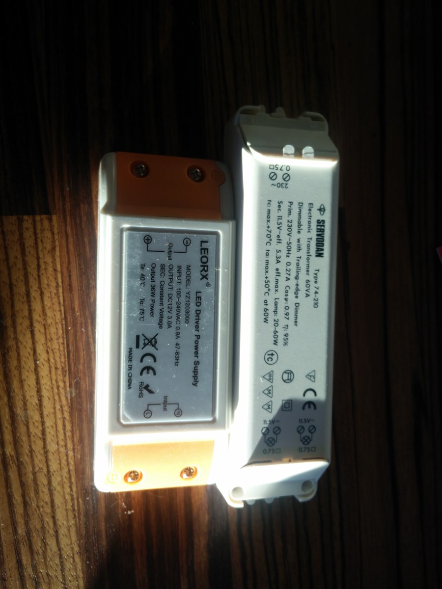

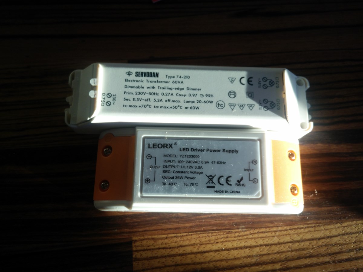

Hej, jeg har lige fået en ny LED transformator til 3 halogen spots, og alt er lige ud af landevejen med skift af kabler og og nye LED spots, bortset fra at sikringerne sprænger hver gang jeg forsøger at tænde for lyset....
Jeg har uploaded et billede, er der nogen der kan give mig en ide til hvorfor det sker? - den eneste forskel fra den nye LED at der 3 udgange modsat den gamle der havde 2x2 pga 2 udgange, jeg regner med at den midterste er jord korrekt?
Nåh, jeg fandt ud af det, havde lige vendt transformatoren rundt, så in og output var byttet rundt...
1. så ser jeg ikke nogen midter kontakt. Den skal have 230 v ind hvor der står input Der er ikkeogen steder at montere jordledning.
2. så skal de 230 volt ind i modsatte ende på den nye, som de ligger på billedet.
Så mon ikke du har fejl monteret den i forkerte ende, og på den måde sikkert ødelagt den.
OK så:  jeg skrev medens du svarede.
