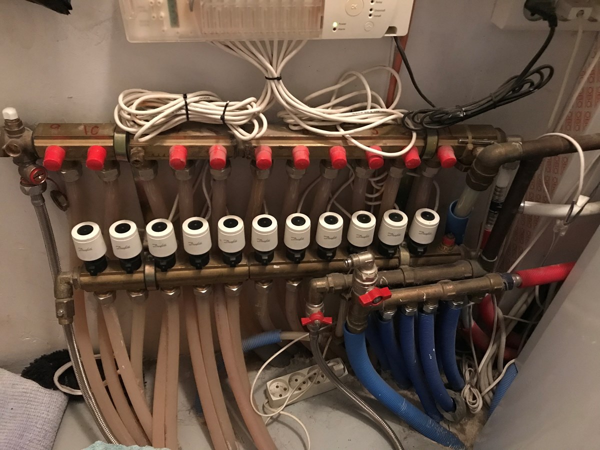

Jeg har købt et hus der er 10 år gammelt, hvor der sidder en Danfoss cf2+ cf-mc masterregulator.
Har så det problem at der kommer en del alarmer på telestat-udgangene.
Alarm E3 Aktuator / Udgang, står der. Det er på over halvdelen af udgange.
Når jeg læser hvad fejlen skulle dække over står der at det er en afbrydelse eller kortslutning på en af udgangene.
Men de telestaterne ser ud til at åbne som de skal og der er ikke nogle problemer med varme i rummene.
Huset er 10 år gammelt, er telestater/aktuatorer ved at være færdig?
Eller hvad skyldes den fejl typisk?
Gode ideer til at rette fejl? Fejl forekommer i denne tid mange gange om dagen på forskellige udgange.

Hej Kenneth
Havde nogenlunde samme problem også efter ca 10 år. Købte en ny Master ca 2000 kr. Vurderede at jeg ikke kunne reparere på sådan en boks for de penge. Det tog et kvarter at skifte den. Nu virker det perfekt igen.

Ok, har set dem til omkring 1100-1200kr så det er ikke så slemt.
Men det kan ikke være akturatorene (TWA-A NC) der er ved at være færdige?
Jeg vurderede at når de kunne åbne/lukke var det ikke dem. Men du kan jo prøve at bytte om på dem hvis du har udgange i overskud

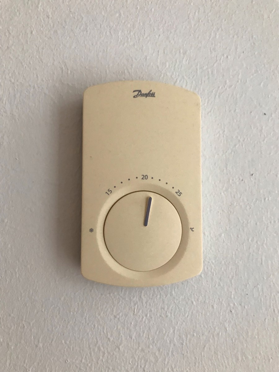

Vores gulve varmer ikke ordentligt, flere og flere røde alarmer og halvdelen af huset iskoldt nu.  og Vaillant samt VVSeren har sagt at vi nok skal udskifte Danfoss systemet samt evt også modtagerne/ “stationerne” på værelserne og de hvide haner på billedet.
Hvis du køber icon som du linker til skal du også have nye rumtermostater samt et radiomodul, telestaterne kan du genbruge. Hvis du vil have app styring skal du også have et app modul.
