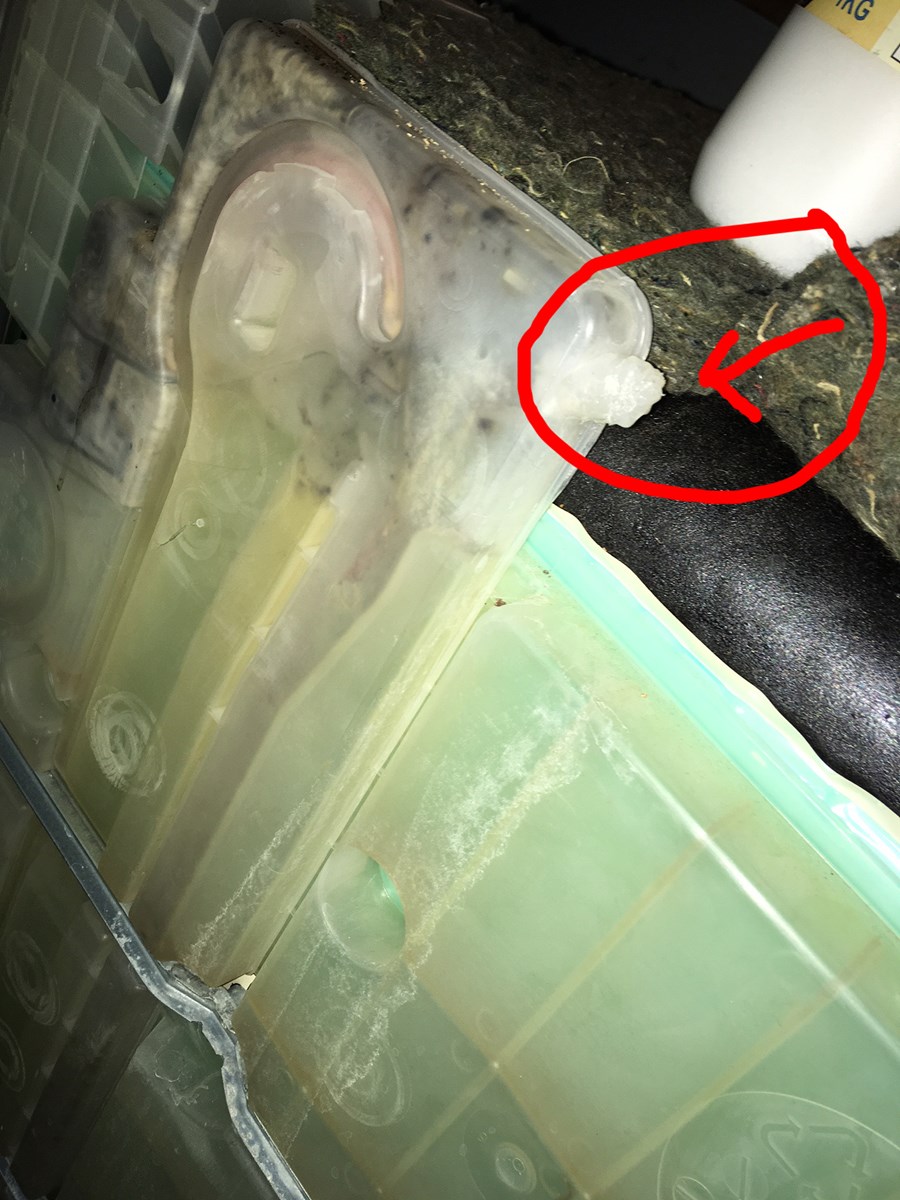

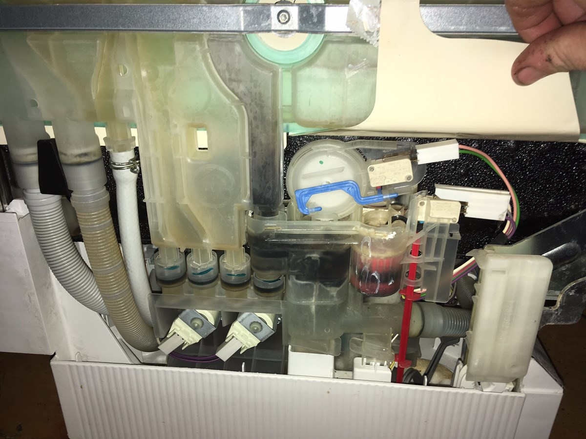

Jeg har selv en Siemens (som er det samme som Bosch) - de har et problem med at være utætte i bunden, så der løber vand i overløbsbakken, hvor der sidder en flyder, der så starter udløbspumpen - men udløbspumpen kan ikke suge fra overløbsbakken, så pumpen vil køre i en uendelighed til overløbsbakken efter et par dage er tørret ud af sig selv, medmindre man hiver maskinen ud og tilter den til den ene side og vandet vil løbe ud på gulvet - det er et trick en blondine har fundet på - og jeg må nok sige at hun må være noget klogere end ingeniøren på Siemens, der har designet maskinen, der hverken kan holde tæt eller tømme overløbsbakken.

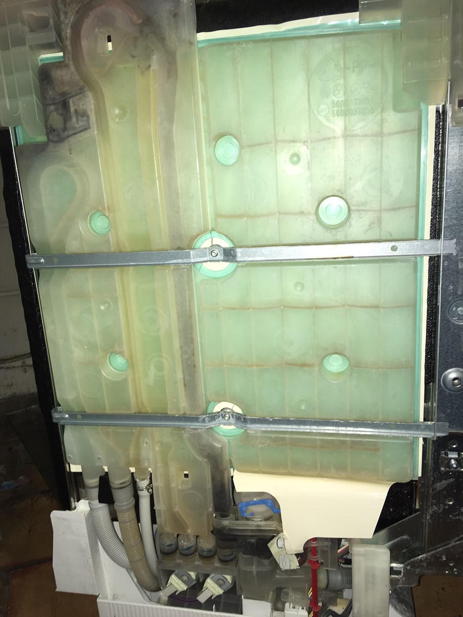

Jeg har så gjort det at jeg har lagt en alm. grøn murersnor 2 gange rundt udenom tætningen i bunddelen som er limet/støbt på, så den klemmer mere omkring hullet i metalpladen i bunden af opvaskemaskinen - se foto - og det ser ud til at holde tæt ;-)
Det kan ved første øjekast synes ret besværligt at skille maskinen ad, så man kan komme til at ligge en snor omkring tætningen, men i princippet skal man bare løsne nogen slanger, nogle multistik, snoretrækket til lågen, et par clips, noget metal bagtil skal vrides lidt, og nogle skruer inde i maskinen og afdækningen rundt om hele maskinen fjernes - så skulle den øverste del kunne hejses op og bunden falde ud - ja, man kan også ligge maskinen ned på nogle tæpper eller gamle aviser e.lign. - mest for ikke at skade gulvet - og man skal i begge tilfælde sørge for at tømme maskinen så godt som muligt for vand.
