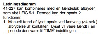

Lyssensoren er placeret således, at den tænder lysene når man kommer hjem til huset (hvilket den gør problemfrit), men når man skal afsted fra huset, kan man kun få lys ved manuelt at tænde på en kontakt indenfor, hvilket gør at lyset så vil være tændt hele dagen. Den åbenlyse (og dyre) løsning vil være at opsætte en lyssensor mere, der aktiverer lyset når man tager afsted fra huset, men jeg har læst i instruktionsbogen til lyssensoren, at man kan aktivere lyssensoren ved at slukke på kontakten i mindre end 4 sek., hvilket kunne være en acceptabel løsning.
Kopi fra instruktionsbog:

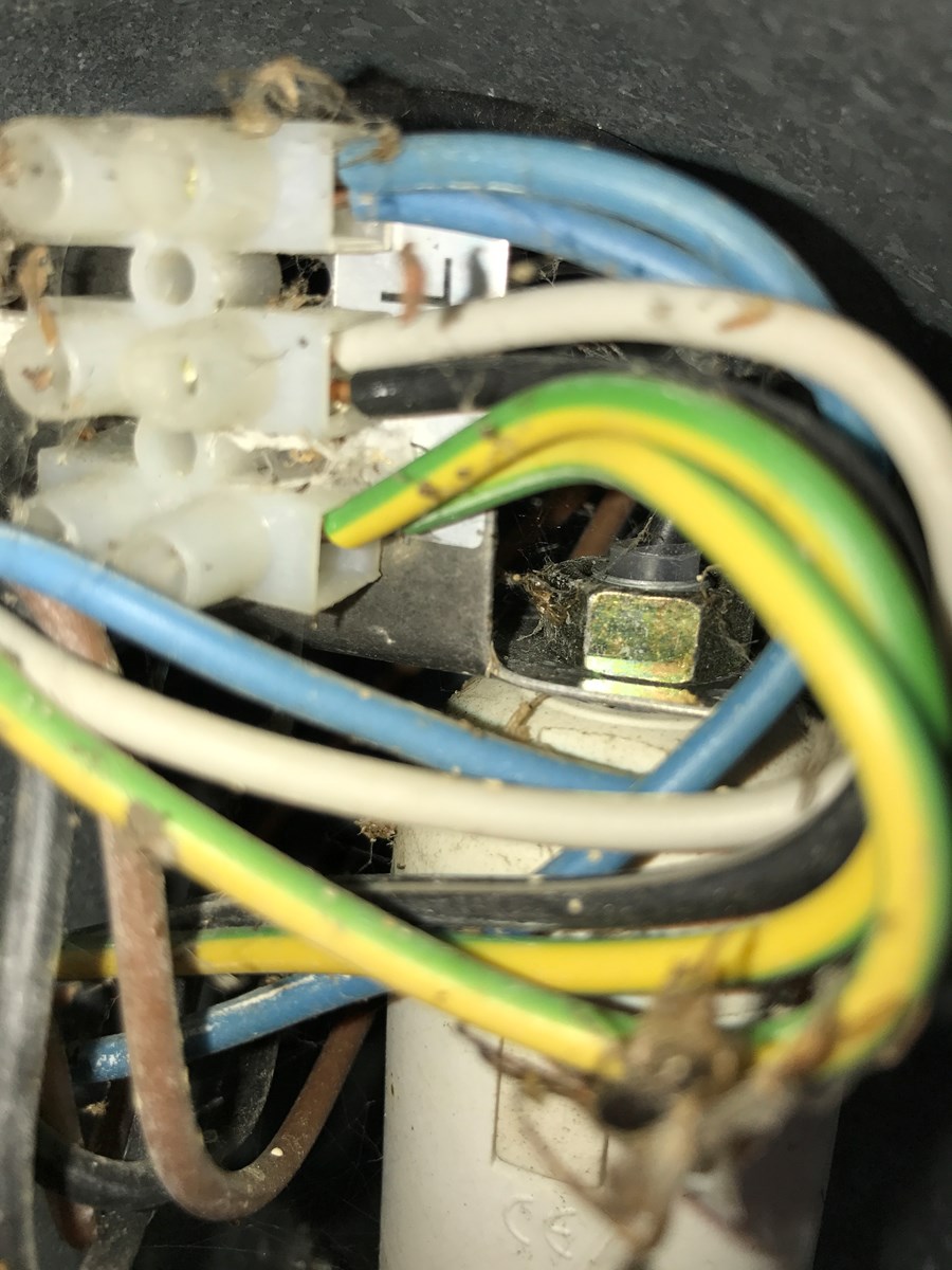

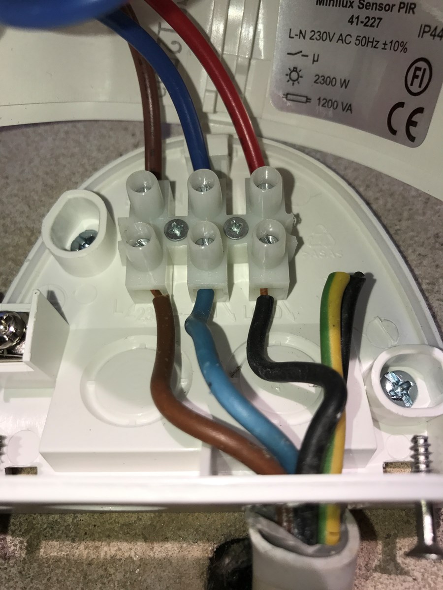

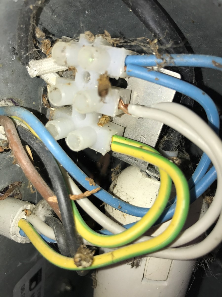

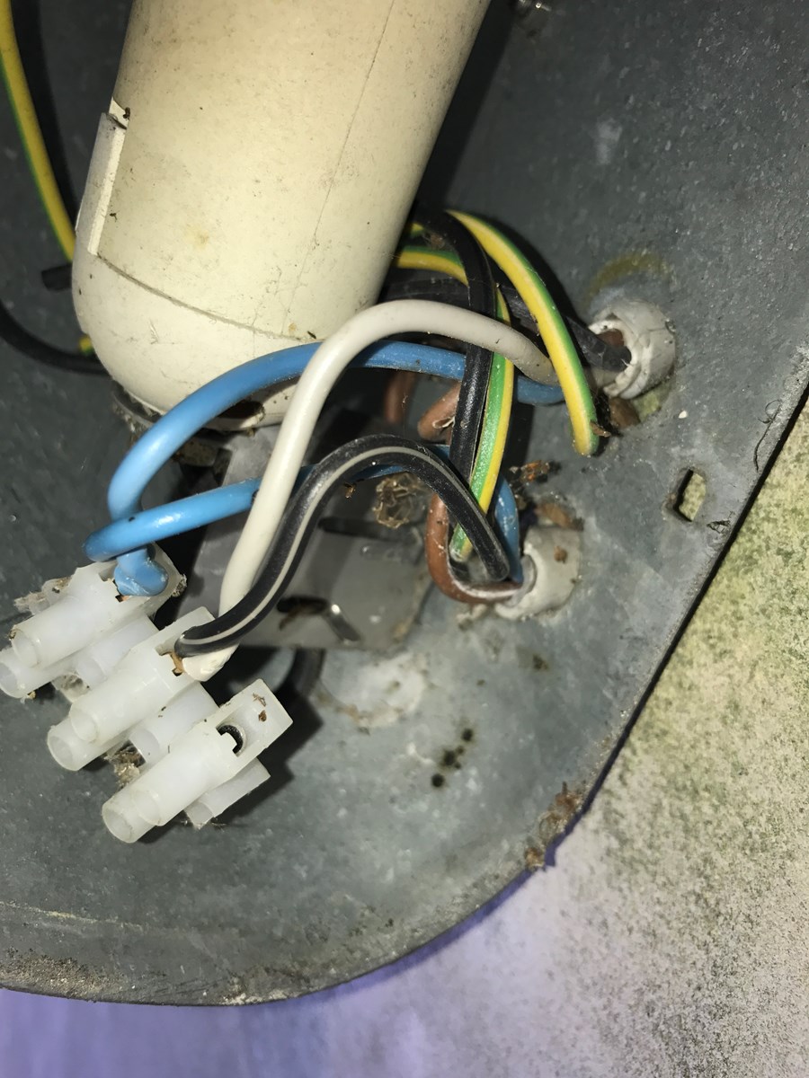

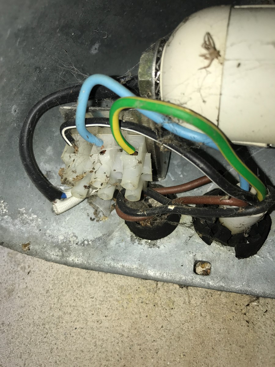

Jeg har desuden taget billeder af hvordan lamperne og lyssensoren er tilsluttet nedenfor (de 4 føste er lamper og det sidste er lyssensoren):

Du behøver ikke at interessere dig for de 4 lamper, de lyser jo som de skal.
Hvis du slukker afbryder, får du så ingen lys, heller ikke når du kommer hjem.
Er det tilfældet er afbryder monteret som tegning viser og det burde virke.
Kan du derimod ikke slukke på afbryder, men kun tænde hele tiden, så er afbryder monteret parallel over sensor og det vil ikke virke. Det er sikkert smlet i en lofts dåse i nærheden af afbryder.

Så er det lavet som jeg beskriver sidst, nemlig med afbryder parallel over sensor

Den manuelle funktion du beskriver i starten, (ved hurtig sluk / tænd ) kan ikke bruges detr giver samme resultat som din nuværende afbryder, nemlig konstant lys indtil du hat slukket igen.
