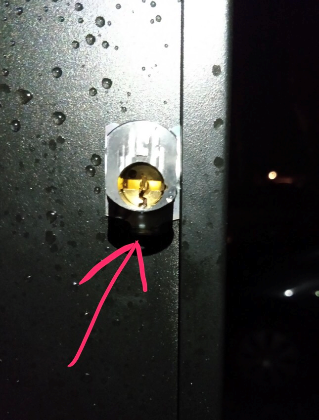

Da jeg forsøgte at hive låsen ud, begyndte stifterne at falde ud af låsen, og jeg stoppede irriterende nok med at hive låsen ud, hvorfor den nu sidder halvvejs ude - se billede: https://ibb.co/mc3mxw
Den ser således ud på indersiden af postkassen: https://ibb.co/joCFPb
Jeg har derfor nu en postkasse som ikke kan lukkes. Da jeg ikke indvendigt kan se en stift eller lignende jeg kan hive ud, ser jeg kun to muligheder - bore låsen ud med et fornuftigt metalbor eller betale en låsesmed. Er der andre som har inputs?
Bonusinfo - der er tale om en Ruko - formegentlig en billig udgave, da det var standardlåsen på postkassen.
Har du fået komplet ny lås til postkassen? Der sidder et låseblik på bagsiden (ses på billede 2) det skal vare hives ud og vupti låsen befries.
Det fikser jeg...
Hiv i den lille låseskive med fx en spidstang. Så er låsen ude på 5 sekunder...
Du skal ikke skrue vrideren (på bagsiden af låsen) af. Når du gør det, så er der intet stop på din låsecylinder, og den kan ryge ud, som du jo har erfaret.
Når du skal montere din nye postkasselås, så lad være med at skille den ad.
