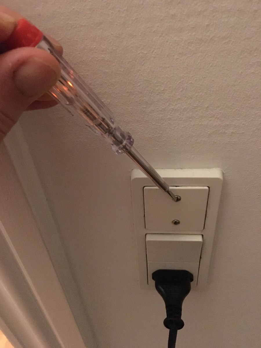

Hej. Er ny husejer og er støt på denne kontakt i soveværelset med strøm i?
Er det en fejl eller kan det være en dæmpbar type jeg bare ikke kender til?? Har ikke rigtig lyst til at røre ved den! Mvh Lars
Det ligner en "hjemmefusket" dækplade, som sikkert skjuler nogle samlinger. Din polsøger fortæller ikke ret meget om hvad der gemmer sig bagved, men noget tyder på at der er elektrisk afledning til skruerne, og det er ikke i orden.
Jeg ville nok afmontere dækslet for at se hvad der gemmer sig inde bagved, og forsøge at finde "afledningen". Derefter så montere et originalt Fuga blænddæksel.

Det kan sagtens være en af skruerne der har beskadiget isolationen på en strømførende ledning. Det er da set før.
Så få det skruet af og se hvad der gemmer sig.
