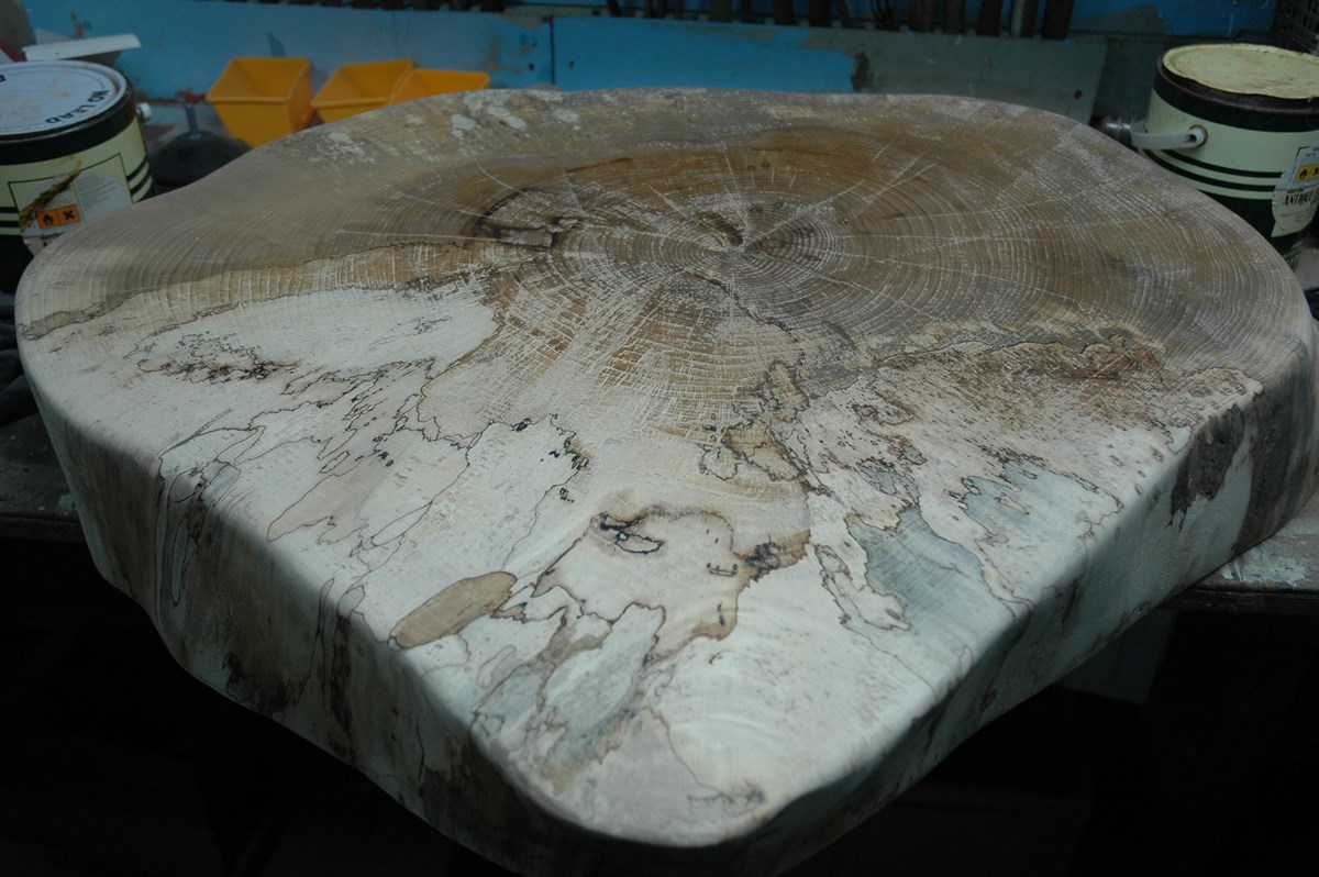

Hej, jeg er ved at lave et sofabord ud at et dødt, svampeinficeret bøgetræ. Skal jeg mon behandle det med noget specielt for at sikre, at svampen ikke lever videre og æder træet helt? Eller er det nok at lukke med f.eks. klarlak eller bivoks?
på forhånd tak for svar,
mvh gryphon
Den type svamp er noget der kun kan leve i træ der ikke er helt tørt. Så allereed når den står indendørs vil den tørre ud og gå i dvale. Så du kan bruge det som du synes er bedst for den fremtidige brug.
I USA sælges det træ som "Spalted wood" og findes i alle træsorter, men mest de lyse af slagsen.
Som Erik skriver så er det ikke farligt når først det er tørt, men du skal regne med at det tager lang tid (for tørrer du for hurtigt så vil der opstå svindrevner, specielt i ende træ)... så vidt jeg husker så skal træ i møbelkvalitet være omkring 8%.
Det vigtige er hvis det bliver brugt med andet træ, at de er samme "tørhed" da der ellers opstår revner, eller at stykkerne modarbejder hinanden.
