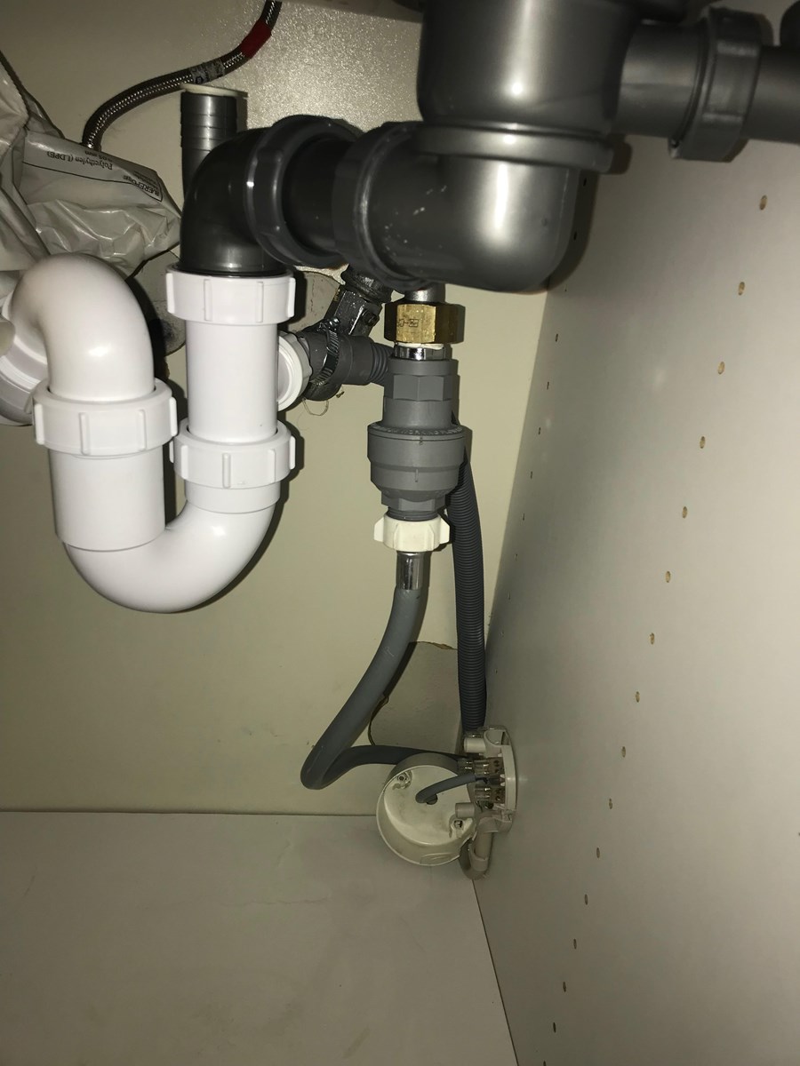

Min kæreste og jeg har bestilt både en ny vaskemaskine og en ny opvaskemaskine til vores lejlighed. Men så vidt jeg kan se er der kun tilslutning til ét stk. Jeg ville derfor høre jer om hvad jeg skal købe for at der kan komme både vaske og opvaskemaskine til? :-)

Der meget der skal laves om...
1. Ny 50mm daller vandlås, med vaske tilslutning m. 2 afgren.
2. Ventiler en til hver af maskinerne.

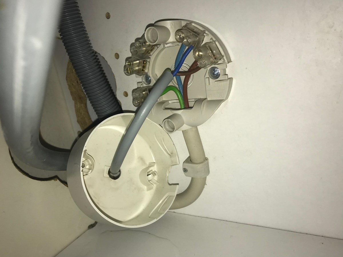

3. Søger for der mere end en gruppe med strøm, der er i køkkenskabet..
Både vaske og opvaskemaskine kan køre på samme gruppe. Men der er jo ikke vist noget el på dit foto, så det ved vi jo ikke noget om.
Elgigantens VVS mand. Er det en hvide vare montør eller en rigtig VVSer? for der skal tilsyneladende bygges lidt om installationen, og det er nok ikke med i standard montering.
Tag også et billede af dit el udtag tak...

 Skal jeg bare have et Y stykke til den hane der så? Jeg har til 1 stk stik nede ved siden af vasken... altså el.
Nej, for der skal være en hane til hver maskine. Hvis du ikke smider et billede ind af din elforsyning i skabet, er det umuligt at sige noget om hvor vidt den kan trække to maskiner. Om det er en gruppe med flere faser...

Ja det er jo det. Hele installationen skal vare klargjort. Ellers får i nok ikke monteret noget.

I kan godt køre begge maskiner på det samme el udtag, men formentlig ikke samtidig, da du kun har en fase på kablet. Har du smelte sikringer/porcelæn eller automatsikringer?
