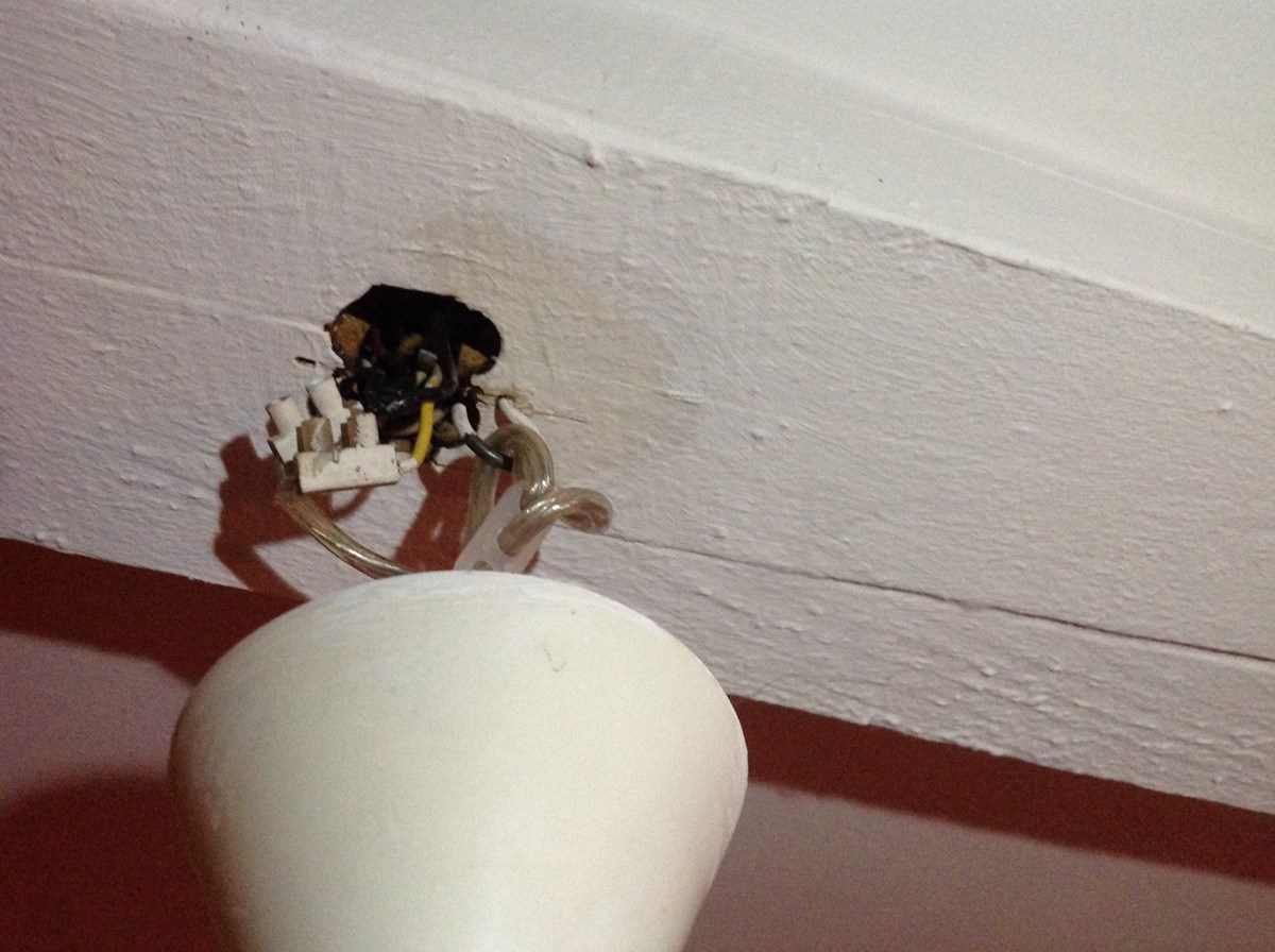

Jeg har en lampe hvor pæren "går" meget ofte. Når jeg åbner op til lampeudtaget er det en underlig opsætning : 3 sorte ledninger er ført til en klemme og en helt gul ledning er ført til den anden klemme. Er det korrekt opsætning? Der er vist korrespondence mellem 2 stikkontakter.
Ja de 3 sorte er nullen og den gule er mellemledningen dvs fra afbryderen

Det vil ikke hjælpe at skifte lampen. Hvilken spænding er pæren mærket med 240V eller 220V. Det kan have betydning, hvis du bor tæt på en tranformerstation. Hvis du har et måleinstrument, kunne du prøve at måle spændingen. For øvrigt er lampeophænget brugt forkert. Det er meningen, at det ledige hul skal bruges til at sætte på krogen.
