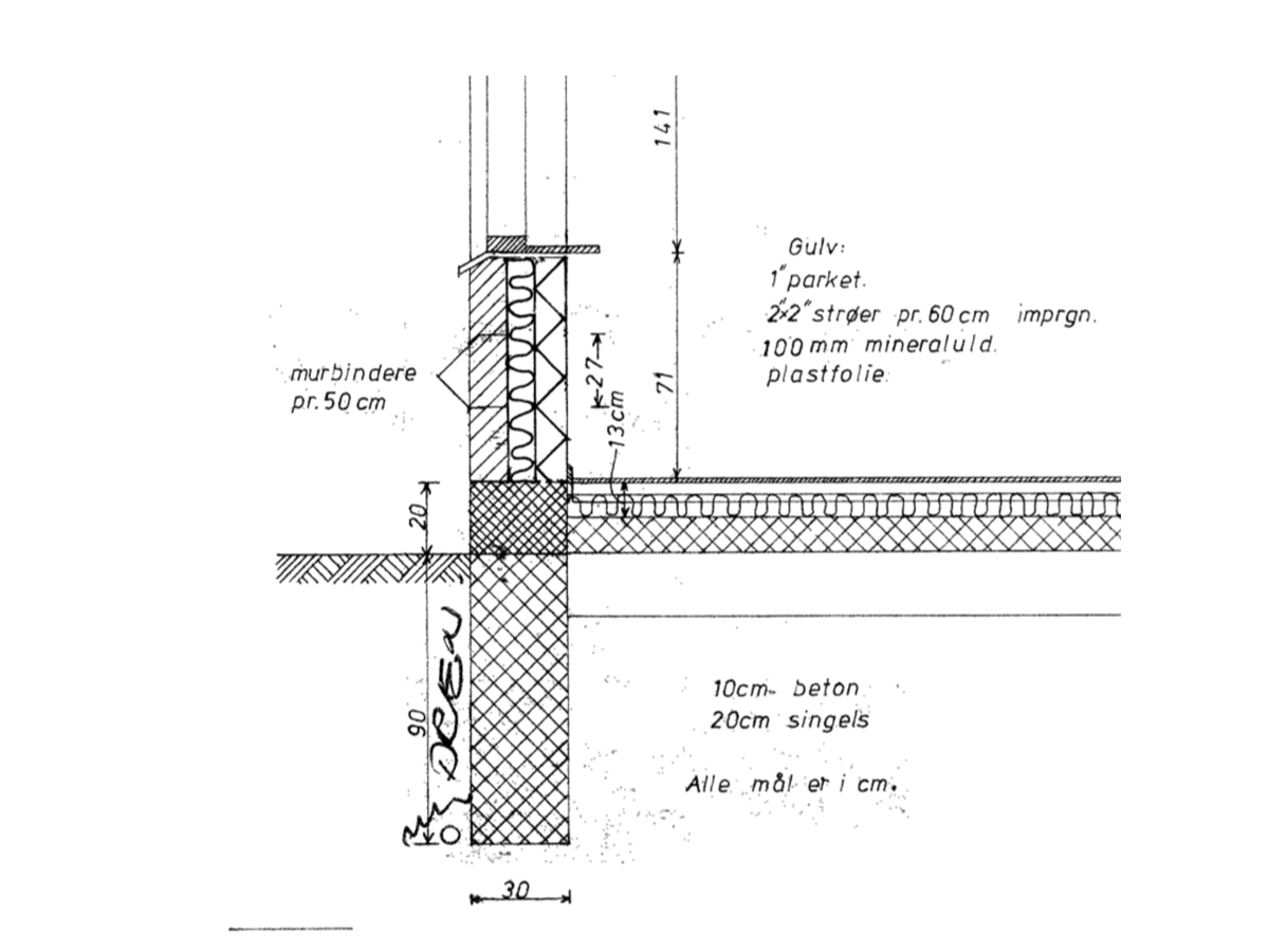

Har tilføjet et billede af gulvopbygningen. Det er i stueplan med krybekælder nedenunder pga. pilotering. Det samlede hulrum melllem gulv og betondæk ser ud til at være 200mm. Hvilken løsning vil i anbefale? Jeg synes punkt 2 lyder interesant med et let terrændæk. Kan du forklare lidt mere detaljeret hvad dette er?
Punkt 3 er, hvis jeg forstår dig ret, den løsning som jeg oprindeligt havde tænkt på. Men som du skriver er det en dyr løsning med større risiko. Jeg har tidligere læst på nette at gulvvarme skal koste cirka 1000 kr. m2 hvis jeg selv står fjerner det gamle gulv. Det vil give en pris på omring de 65.000 kr. Der er da et stykke vej til 100.000 kr. Prøver egentlig bare at finde en løsningsmodel som vil give et godt resultat uden at tømme lommerne. Vi skal efterfølgende sætte nyt køkken op, og vores samlede budget skal helst ikke over 160.000 kr.

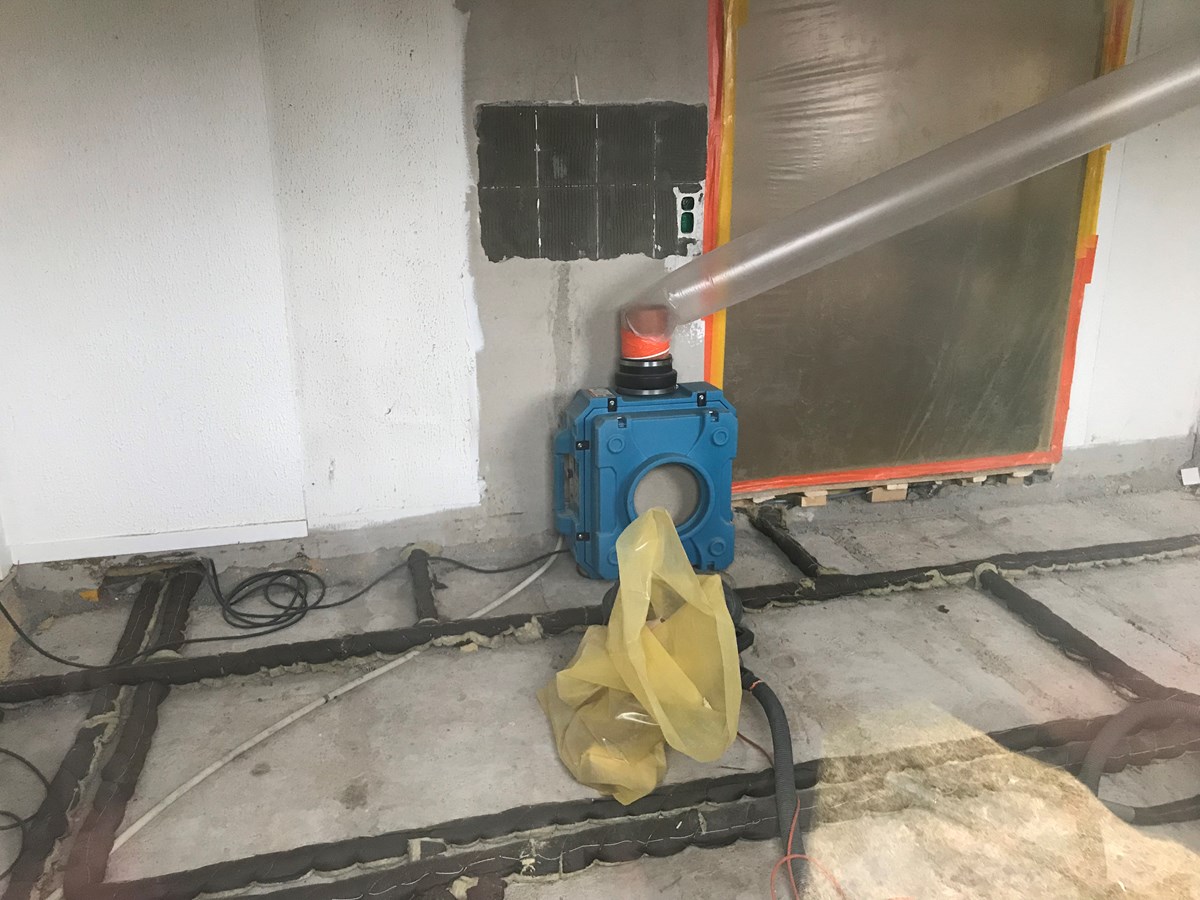

Vi har fjernet gulvet. Fandt en del asbest som bliver renset. Men der er cirka 20 cm fra betondækket til hvor gulvet lå. Er 20 cm nok til isolering, gulvvarme og betondæk? Tænker at 150mm Styrolit c80, 5cm beton og derefter gulv. Kan fungere. Men er ikke ekspert!
