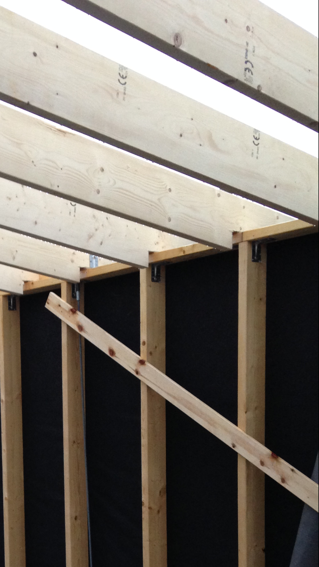

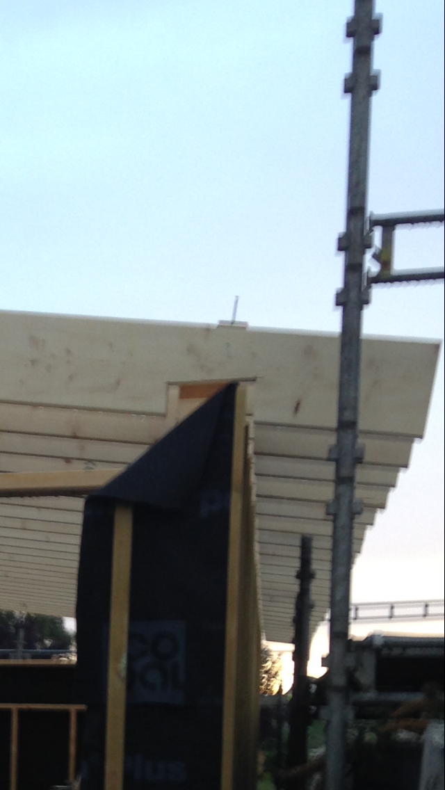

Hej..har været ved at bygge en garage her i år.. har haft nogle til at lave træskelet og tagkonstruktion. Mit spørgsmål er bare om den udskæring i spær er ok( tænker på bæreevne)? Synes at have læst noget med 5/3 tilbage af spær og det er der jo egentlig. Spær er 245mm og med cc på 50 cm og spænder over 4.20m udskæring er ca 8-9 cm op i spær. (Billeder vedhæftet)
Udskæringen i dine spær er lige over understøtningen, så rent styrkemæssigt får du ikke problener. Havde det været midt mellem understøtningerne udskæringen havde været, havde du virkelig problemer.
Jeg ville nok have lavet "væggen" lidt lavere, men der er sikkert en årsag til den valgte løsning.
Tak for svaret. Ja væggen skulle nok ha været lidt lavere, men var fordi det lige skulle passe med højden i forhold til nabo skel. Udhænget er kun 15 cm nu og ikke som på billedet.
