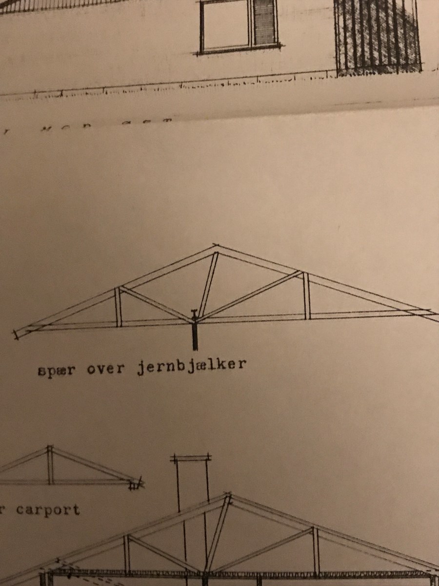

Nogen der kan se om de spær jeg har er selvbærende ?
Har vedhæftet et foto fra tegningerne 😊
det er gitterspær og er selvbærende, men pas på med at vælte vægge. det kan være spændet er for stort tværs over. der kan godt så en bærende væg midt i huset

Spændet er 8.40 meter og spærene er bygget i 5" træ.
Kan dog se på loftet der ligger jern over de steder i huset hvor væggen ikke er gennemgående.

Vær venligst opmærksom på at "Uldal's" svar er forkert!
Ovennævnte gitterspær er ikke selvbærende, imellem ydermurene, fritspændende.
Gitterspærene kræver en 3. understøtning, mellemunderstøttede, der hvor jernbjælken er angivet, i henhold til træbranchens oplysningsråd, "Træ 2&3, side 10-11".
Den anførte jernbjælke erstatter den bærende mur.

De ser ikke selvbærende ud og ligner ikke traditionelle selvbærende gitterspær!
