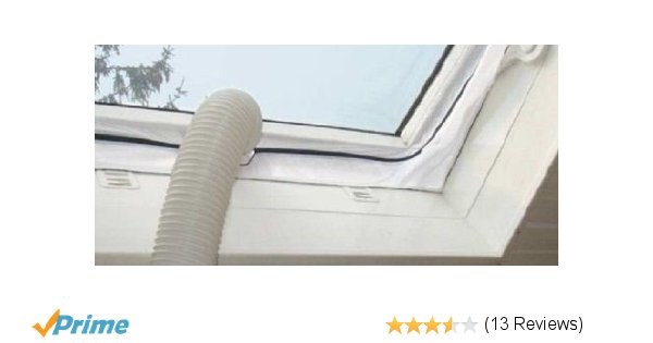

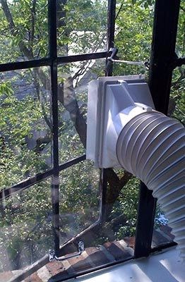

Nu tænker jeg i alternativer som:
 Eller
Øverste eksempel kunne man måske teste med en dampspærre folie og Dafa tape?
