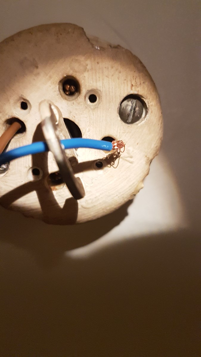

Jeg er igang med at hænge en lampe op i en gammel lampeudtag, jeg har delt ledningen op og skal have dem op i hullet på lampeudtaget, men der sidder disse kobberledninger? i hullerne så ledningen ikke kan komme derop.
Nogen der har et bud til hvad jeg så kan gøre?
Kan jeg evt bruge de mindre huller
Venlig Hilsen Mads
Du skal bruge de små huller til lampen , de store er til den faste installation dem må du ikke bruge eller røre ved.
Mvh S.H.
Kan der ske noget hvis de store huller bliver brugt?
Ja måske får du skubbet en af ledningerne op som hører til den faste installation. Med deraf følgende risoko for dårlig forbindelse.
