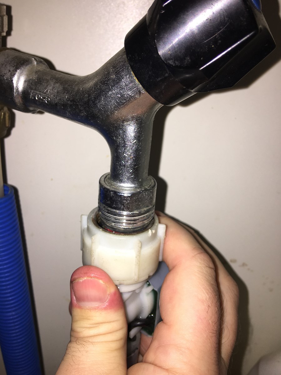

Jeg har lige skiftet opvaskemaskine og det var egentlig ret nemt - indtil jeg skulle skrue vandindtaget på.
Det ser ud som om gevindet er bredt nok men kan ikke nå op så det får fat.
What to do?
Mvh
Mads

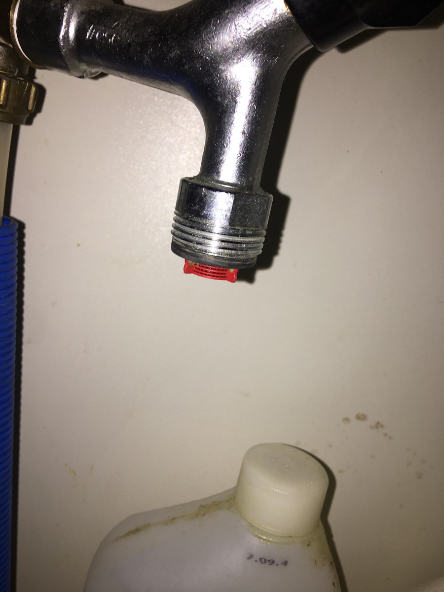

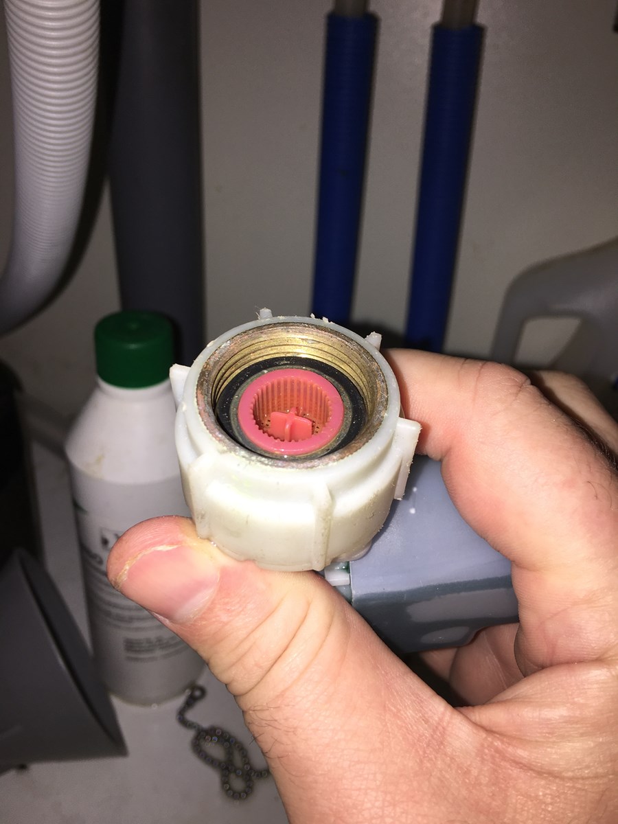

Du skal blot fjerne den gamle pakning og filter som sidder fast på hanen.
Takker - det var så en af de gange hvor løsningen var så nem at det nærmest er pinligt....
