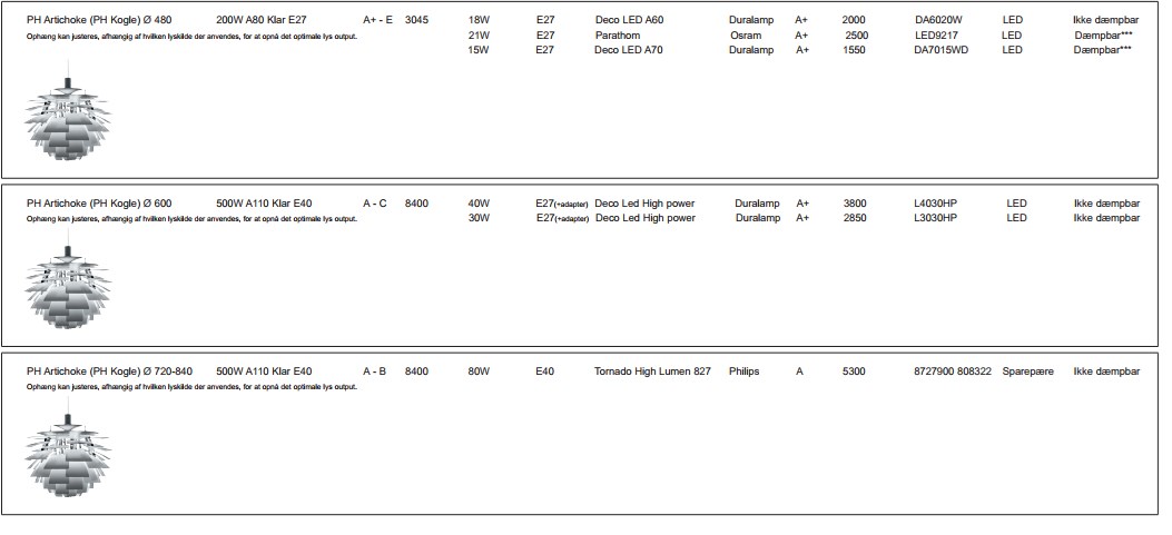

sinkodingo 219 2500 04-12-2017 19:36 Dette link er til PH som har en lyskildeoversigt.http://www.louispoulsen.com/downloa...201117.pdfDu kan også godt bruge lysdæmper.

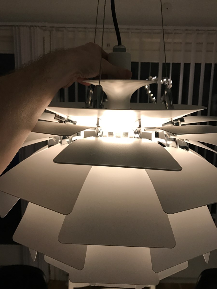

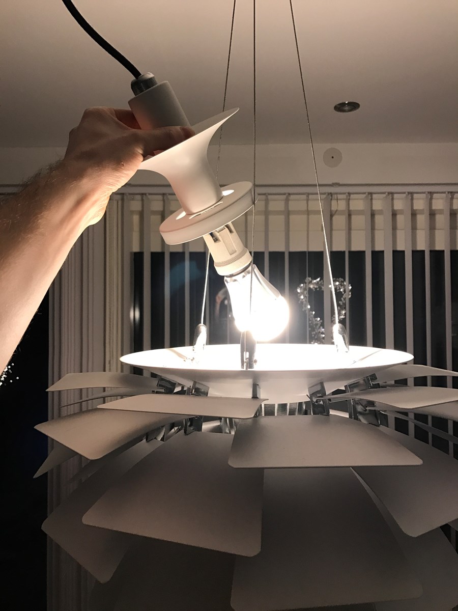

Wezio 1797 4040 25-12-2017 18:43 Doc.alfa skrev den 25-12-2017 18:37:49Men hvordan skifter man pærer? Min er lige sprunget Såre simpelt. Du hiver blot fatning op, som ledningen ender i. Indehaver af firmaet KV Sikring. Jeg sælger og installerer tyverialarmer, videoovervågning og adgangskontrol til private og erhverv. Jeg er bl.a. forhandler af Jablotron. Se mere på www.kvsikring.dk Annonce
Wezio 1797 4040 25-12-2017 18:45 Her demonstreret på vores egen kogle: Indehaver af firmaet KV Sikring. Jeg sælger og installerer tyverialarmer, videoovervågning og adgangskontrol til private og erhverv. Jeg er bl.a. forhandler af Jablotron. Se mere på www.kvsikring.dk
