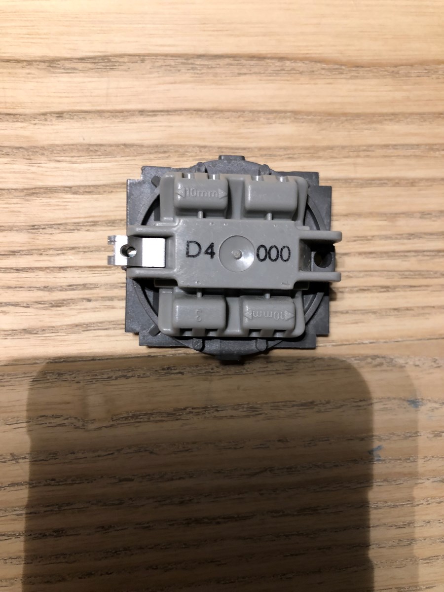

Afbryderen ser sådan ud

Jeg ved godt, hvordan en afbryder ser ud bagfra, så det er der ingen grund til at vise. Kan du ikke vise afbryderne med tilsluttede ledninger, så det er til at se, hvordan de er forbundet. Og nu vi er i gang, så vil det være fint med et billede af forbindelserne i din PIR sensor, der virker. Din beskrivelse er lidt svævende. At dine spots lyser svagt kan skyldes enten at afbryderen i PIR sensoren er elektronisk eller der en induktiv overgang i ledningsnettet. Det er ganske ufarligt, og kan dæmpes med en støjdæmpningskondensator.

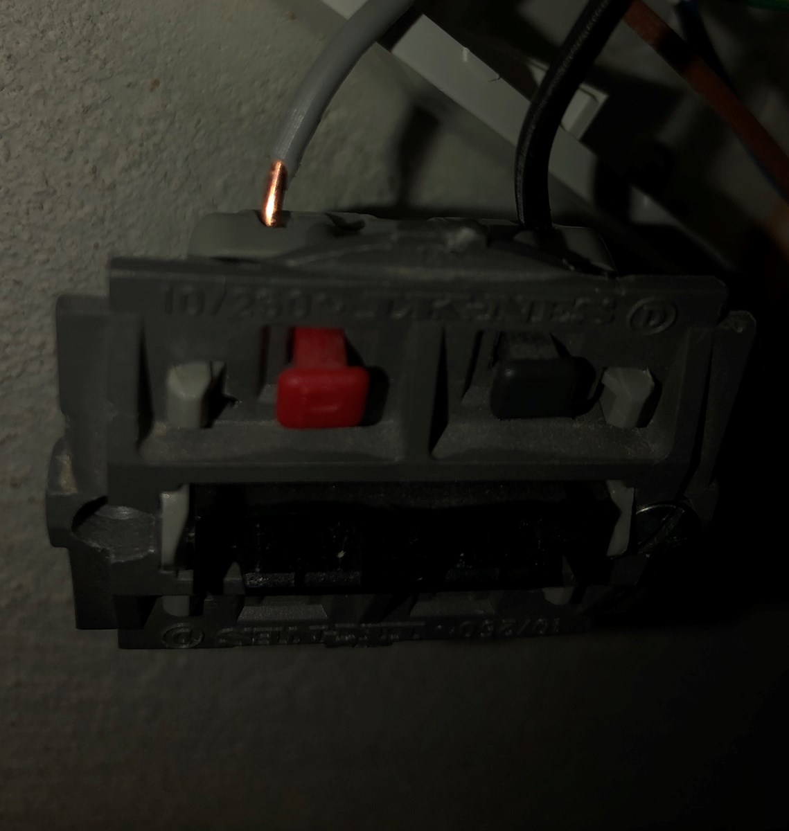

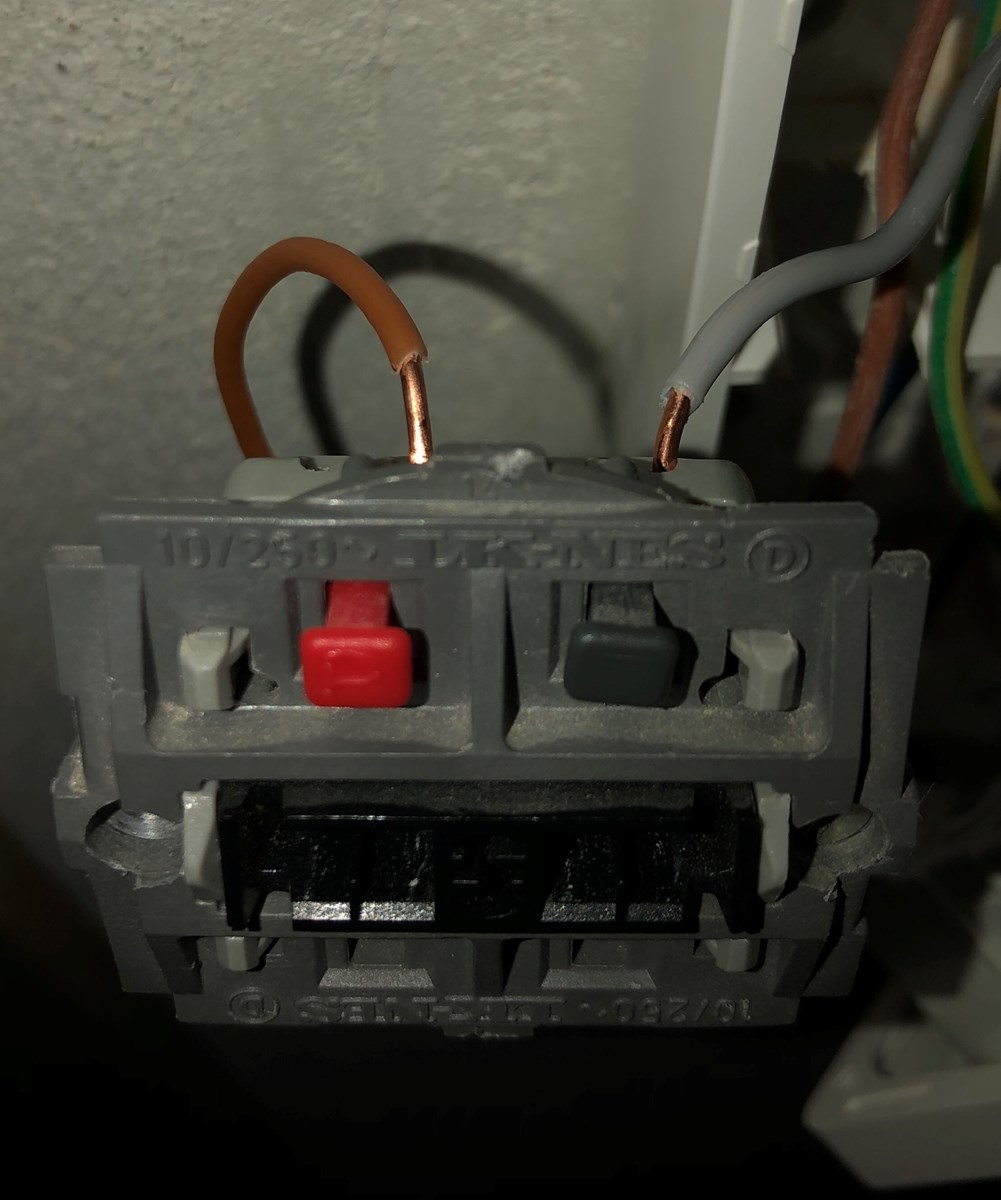

Afbryderne hvor korrespondancenvirkede:
Trappenedgangkælderen

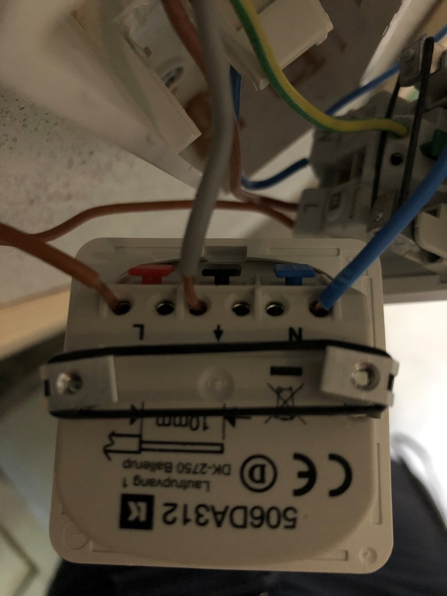

PIR sensoren i kælderen som lyser rød og delvist virker. Lyset slukker som sagt ikke helt, men det har du allerede givet en mulig forklaring på. Hvis lyset er tændt og sensoren aktiveres slukkes lyset, men det må vel være fordi der er rod i korrespondancen.
Billede af PIR sensoren i kælderen
1. Du har ikke en korrespondancetænding, men to enpolede afbrydere.
2. I den nederste afbryder har du grå og brun ledning. Brun er fase og grå tænder lyset.
3. Ved nedgangen har du en afbryder med en grå og en sort ledning. Kan du tænde lyset ved at sætte grå og sort ledning sammen? Hvis du kan det, er den ene fase og den anden tændledning. Den der er spænding på hele tiden, skal i klemmen mærket L og den anden skal så i klemmen med pilen. Endelig skal der også en nul i klemmen mærket N. Måske er det den sorte, der er fase.

Jep jeg kan tænde lyset med grå og sort ved nedgangen og der er spænding på sort.
men jeg får stadig ikke lys i PIR når den er sat rigtigt til også selvom jeg har frakoblet den i kælderen.

Som jeg læser dit svar mangler du nulledning. Så længe du ikke har en nulledning i PIR sensoren, får du den ikke til at virke. Så du må i gang med at finde en nul et sted.
Der er fem ledninger: Sort, Grå, Brun, Blå og
Gul/Grøn
Sort er i L og Grå er i pil, sensoren lyser ikke rød med hverken blå, brun eller gul/grøn som N.  Hmm
Prøv at sætte den blå i klemmen mærket N.
Og når du er i gang så skal du have klippet lidt af kobberlederen, så man ikke kan se så meget lige nu er der risiko for at kunne røre ved det blanke kobber og få stød
