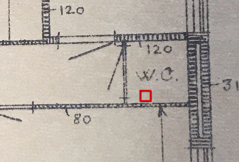

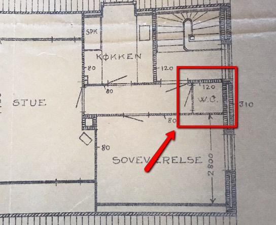

Vi har overtaget et hust fra 1930, hvor der på hver etage er et toilet - og kun toilet - Ikke fancy ting som f.eks. en håndvask eller andet - Selve rummet, på begge etager, er ca 1x1 meter - her fra de oprindelige tegninger:

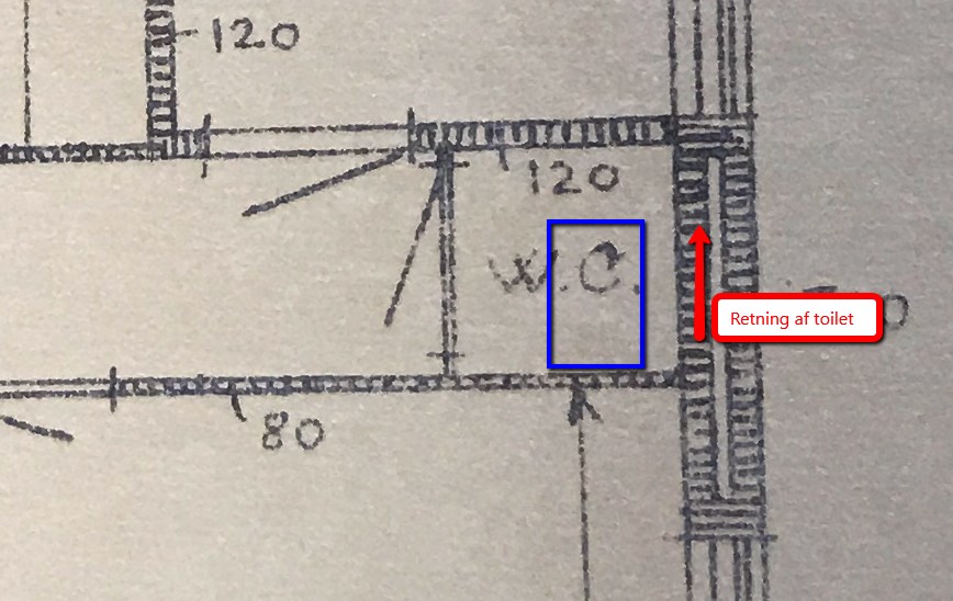

De eksisterende toiletter, er begge drejet i forhold til døren - Så man sidder og kigger ind i væggen:
Og faldstammen og vand løber tæt ved døren

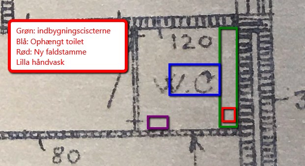

Det jeg godt kunne tænke mig, ville være at montere to vægophængte toiletter, sætte håndvask op, og flytte faldstammen samt vand - Evt med rottesikring i kælderen:
Kan jeg i dette setup jeg undgå faldstamme på 1. sal? - Lige nu løber den loft til gulv på begge etager. Evt med en skjult vakumventil sammen med indbygningscisterne

2. En væghængt cisterne kræver et hulrum bag. Du har i forvejen kun een kvm at gøre med og skal bruge ca 30 cm bag tønden i fuld bredde.
jeg har selv monteret et vaeghaengt toilet, og har gemt cisternen i en 10cm vaeg. saa 30 cm behoeves ikke

Byg du roligt dine kasser og sæt cisterne på plads. Lav hul til den nye faldstamme.
Find derefter en ærlig vvs’er (dem er der også rigtig mange af) og hyr ham til at lave tilslutningen etc. på de monterede cisterner. Jeg har gode erfaringer med at lade dem stå for pex og stumper, men de store ting har jeg selv skaffet og gjort klar til.
Velkommen på LDS
Når du har så lille et rum er det vigtigt at tage det hele med. Cisternen har jeg flere gange delvis indbygget i hulmuren. Så du piller inder muren ned i den nødvendige højde og bruger den plads til din cisterne. Når du har taget isolering ud, hugger du ydermuren fri for de mørtel rester der er. så kan du isolere med f.eks. 30 mm flamingo. Det medfører at din kasse kan blive plan med nuværende mur eller højst 3 cm inde i rummet.
Faldstammen kommer så også ned i selv muren-
Toilet kan jo udmærket sidde usymetrisk, så bliver der lidt mere plads til håndvask.
Tryk her for et eksempel på en cisterne der kun kræver 15 cm i dybden, indermuren er 11-12 cm
