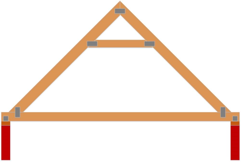

7 rådne spær skal udskiftes på gården.
Jeg har en forestilling om at de kan opbygges efter denne tegning:
Spærfod og spærhoved er 47x195mm spærtræ, samlet med sømplader, fastgjort til en rem med vinkelbeslag.
Rem fastgjort til væggen med limanker, spær fastgjort til fundament - eller tilsvarende anordning.
På denne årstid vil træet blive vådt, har det noget at sige at et vådt spær trækker sig sammen når det er fastgjort til en rem der er 'relativt' solidt forankret til en murstens/leca mur?
Er min spærkonstruktion i orden?
Det skulle der ikke være noget galt i, du kan jo bruge spærtræ, som tømmerhandlen har haft stående under tag, så er det ok tørt.
Vil du så lave kiler så vandet fra tagfladen kan komme ud over muren eller hvordan tænker du afslutning til tagrende?

mål dine spær op og indhent tilbud fra en spærfabrik, det er næsten lige så billigt som at lave dem selv
Det er altså ikke lige så billigt som at lave 7 selv, desuden kan jeg selv få dem på plads hvis jeg laver dem selv, ellers skal jeg bruge en kran.
Ingen problemer at lave spær selv efter de overvejelser du har gjort, og det er væsentligt billigere.
Derimod ville jeg  tilføje en skalk for at få ordentlig afvanding af mur. Skalk har desuden den fordel at det giver taget en smuk afslutning.
