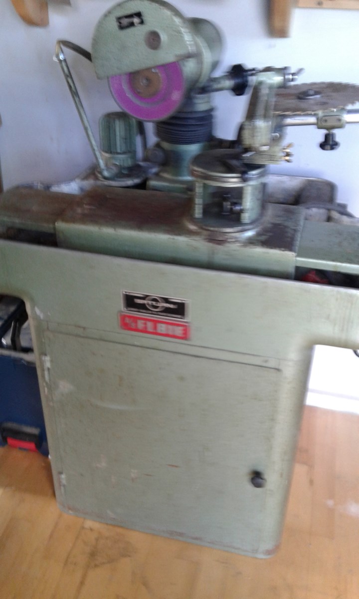

F.eks. klinge fra Biltema, dem brugte jeg indtil jeg fik min slibemaskine til Hm klinger, jeg laver det selv nu.
