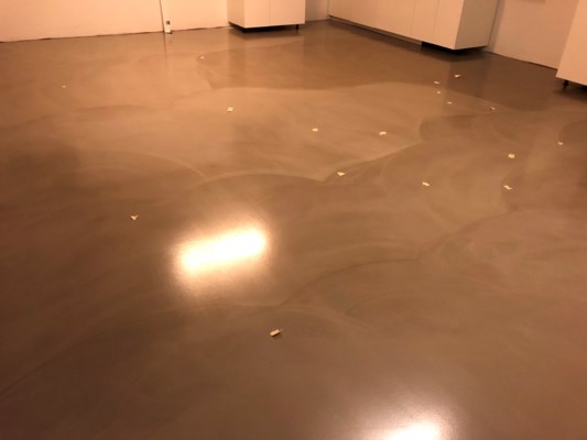

Jeg har netop fået et professionelt firma til at ordne mit garage gulv.
Gulvet har fået:
  • 5mm flydespartel
  • Gennemsigtig epoxy ovenpå
  • Efterbehandling for at det ikke er så glat
Vi valgte ikke den billige løsning.

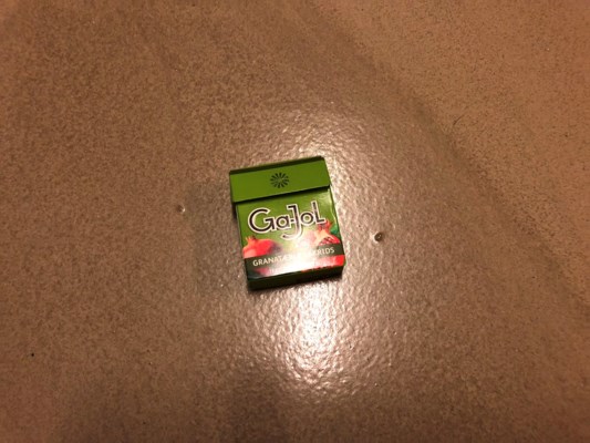

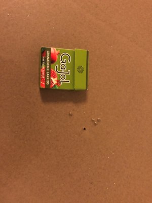

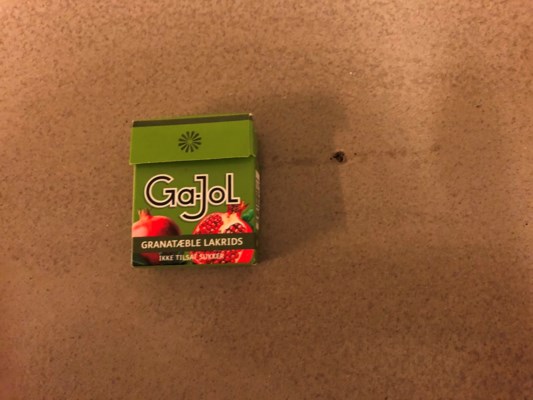

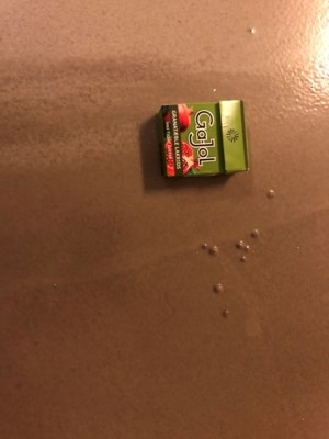

Vi er noget skuffede over resultatet. Grunden er at:
  • Resultatet skulle være beton-look med en lille smule spil.
  • Der er rigtig mange små huller og bobler i epoxy'en.
  • Der er samlinger af forholdsvis store bobler og huller (som faktisk gør en smule ondt at gå på i strømper).
  • Der er meget skidt i overfladen - specielt ved garageport.
Jeg har klaget over resultatet, men får at vide at bortset fra at farven er lidt mere varierende end forventet, så er det som man kan forvente et epoxy-gulv ser ud.
Jeg vedhæfter et par billeder, og vil høre om nogen herinde kan berige min viden med:
  • Er det ok med disse små huller i gulvet overalt (trænger vand ikke ned i gulvet?)?
  • Hvad kan man gøre ved de store bobler og huller?

Gulvet har ikke været ordentligt rengjort før det blev behandlet - skidt i overfladen ved garageporten. Boblerne skyldes sandsynligvis dårligt udført blanding af spartelmassen. Det er gået alt for stærkt og resultatet er det ringeste jeg har set længe.
Gulvet skal slibes, spartles og rengøres omhyggeligt før ny epoxy påføres.
Vent med at betale indtil gulvet er repareret tilfredsstillende. Er firmaet ikke samarbejdsvillig, så forlang syn og skøn.
Det ville jeg ikke være tilfreds med..
Jeg har efterhånden haft en del "sager" med denne type gulve, og min erfaring er at grundbehandlingen (primningen) ikke er god nok, og der så trænger luft op, og skaber bobler (pinholes) i overfladen under afhærdningen.
Resultatet er ikke ok!
Det ligner "outgassing": http://www.florock.net/2014/06/epoxy-floor-bubbles/
