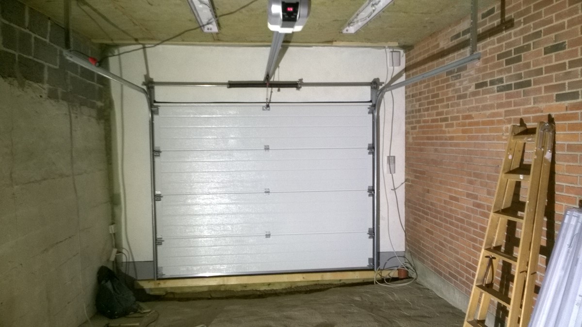

Jeg har monteret en rigtig fin ledhejseport med portåbner. Der er også fjeder med wirer.
Det hele kører egentlig fint, men selve porten har det med at trække sig over til venstre (set indefra) og det indebærer at den pal som wiren at sat på i bunden, kører imod skinnesystemet i venstre side, og det kradser og larmer.
Jeg har efterhånden forsøgt af justere alt, men intet hjælper. Alle mål er ok, både på kryds og tværs.
Har I et bud på, hvad det kan være?

Venstre skinne sidder måske ikke lodret, dvs hælder lidt for oven
Man plejer at kunne justere det med wirene. Mon ikke der er juster mulighed i bunden af hver wire. Prøv at stramme den ene noget, bliver det bliver værre så var det forkert vej, den løsnes igen, og den anden strammes i stedet.
højre/venstre side af porten skal være i samme højde (vatter) hvis den ene skinne (højre) er monteret lidt højere end venstre skinne så vil porten have tendens til at trække mod venstre.
din port hejser skinne skal ligeledes være vinkelret på porten - ellers trækkes den også skævt.
alt i alt handler det om at være meget omhyggelig med alt er lige, i vinkel og vatter når porten monteres. de mindste skævhedder og du vil for altid have en port som går dårligt.
Har du iøvrigt strammet fjedre op, Og lige mange omgange, så du kan lukke den op med håndkraft med trækstang afmoteret. Og går den ok i på den måde.
