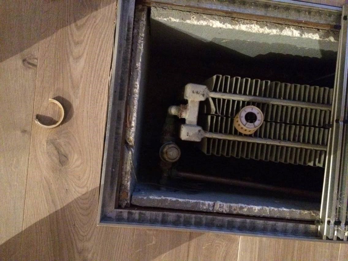

Jeg har denne radiator i gulvet, men termostaten knækkede da jeg ville skrue op for den. Nogle gode råd til hvordan jeg enten laver et hjemmefix (den sidder i gulvet så er ligeglad om det er grimt) eller hvordan jeg påmonterer en ny?
Ventilen ser ret speciel ud i forhold til det man bruger i dag. Om du kan finde reservedele til den skal jeg være usagt. Bedste bud vil være du forhører dig ved en VVS forhandler med et par bedre belyst billeder og resterne af termostaten.

Det er vel bare og sætte en ny på. Den er bare skruet på med en kærvskrue.
Nu fortæller dit billed ikke meget om problemet. Men jeg prøver alligevel😊.
Som regel kan man skrue termostat af med hånd eller en Umbraco og så blotte ventilen, som er en messingtap som kan bevæge sig og regulere flow.
Den kan du sætte en ny termostat på eller et spændebånd(spænde eller løsne for justering)

som jeg husker det sidder termostathovedet spændt fast med et for spændering/bånd hvor du skal løsne en kærvskrue.
Ser den ikke sådan her ud ???
Nederste billede viser skruen...
