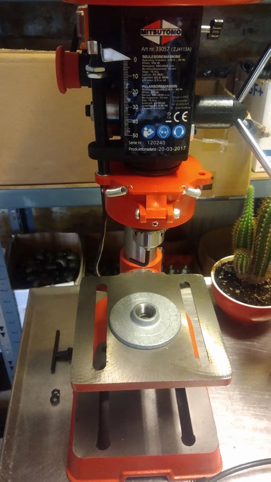

Jeg har en søjleboremaskine, som jeg vil bruge til at bore huller i stål flanger med. Det jeg leder efter er en måde at fastgøre flangen. Jeg har kigget på svejsetænger men har lidt svært ved at bestemme mig for et produkt. Jeg håber det er tydeligt på nedenstående billede at se hvad jeg mener. Hvad har i af forslag? :-)

Der bruger vi andre en passende maskinskruestik som denne: https://www.globaltools.dk/maskiner...150mm-3332
Den kan sikkert findes billigere andre steder. Du skal bare sørge for den har et godt kraftigt håndtag at holde i hvis du ikke spænder den fast på landet.

Udover en maskinskruestik, er klemmetænger også rigtig gode, hvis du kan få placeret emnet, så du ikke bore i planet. Bedst med to stk.

 Du kolder bare maskinskruestikken i den ene hånd og bore med den anden. Alternativt kan maskinskruestikken fastgøres med to bolte men det er så svært og ramme præcist i emnet. Har også før brugt at spænde en bolt i landet når der bores med større bor og så "læne" maskinskruestikken op af den mens der bores.
Harald skralds udgave ville jeg ikke investere i, grundet det manglende håndtag til at holde fast i. Den ligner en overprissat  25 kroners sag.
Det er min erfaring at tængerne på sin vis er brugbare, forudsat du kan bore uden boret vil sætte sig fast, men de holder ikke emnet ret godt fast. Derfor foretrækker jeg personligt maskinskruestikken i den ene hånd og ...............
Mvh. Leif.

Hvis jeg kan holde maskinskruestikken i hånden, og på den måde holde flangen fast når jeg borer, så vil det klar være det hurtigste. Men jeg synes det lyder for vildt at bruge 625 kr. for en maskinskruestik :-) Hvad bruger man håndtaget til? Er det ikke bare at spænde flangen fast og så holder man på resten af skruestikken, når man borer? :-)

Nu afhænger det helt af hvor stort et bor du skal bruge, om skruestikken skal spændes fast på planet.
Især hvis man har forboret, kan det være en fordel at tingene er spændt fast.

 Håndtaget bruger du dels til at spænde emnet fast, samt til at holde maskinskruestikken fast så den ikke "løber" med dit bor rundt.
Det er ikke så nemt og ramme lige på det sted du gerne skal når maskinskruestikken er spændt fast.
Du burde kunne finde en ordentlig maskinskruestik for et mindre beløb ude på det store internet. Kvallitet koster dog en smule mere end billigvare. Du skal vel også bruge en maskinskruestik på andre tidspunkter når du har sådan en fin søjleboremaskine ?

Jeg vil helt klart bruge de clamps som anbefales tidligere.
De er rigtig brugbare til store ting og "hugger" boret sker der ikke noget.
(Du flytter finger og stopper maskinen)
Du kan alligevel ikke holde et større bor i skruestik hvis det hugger.
Skruestik er god til små emner og faste opstillinger.
