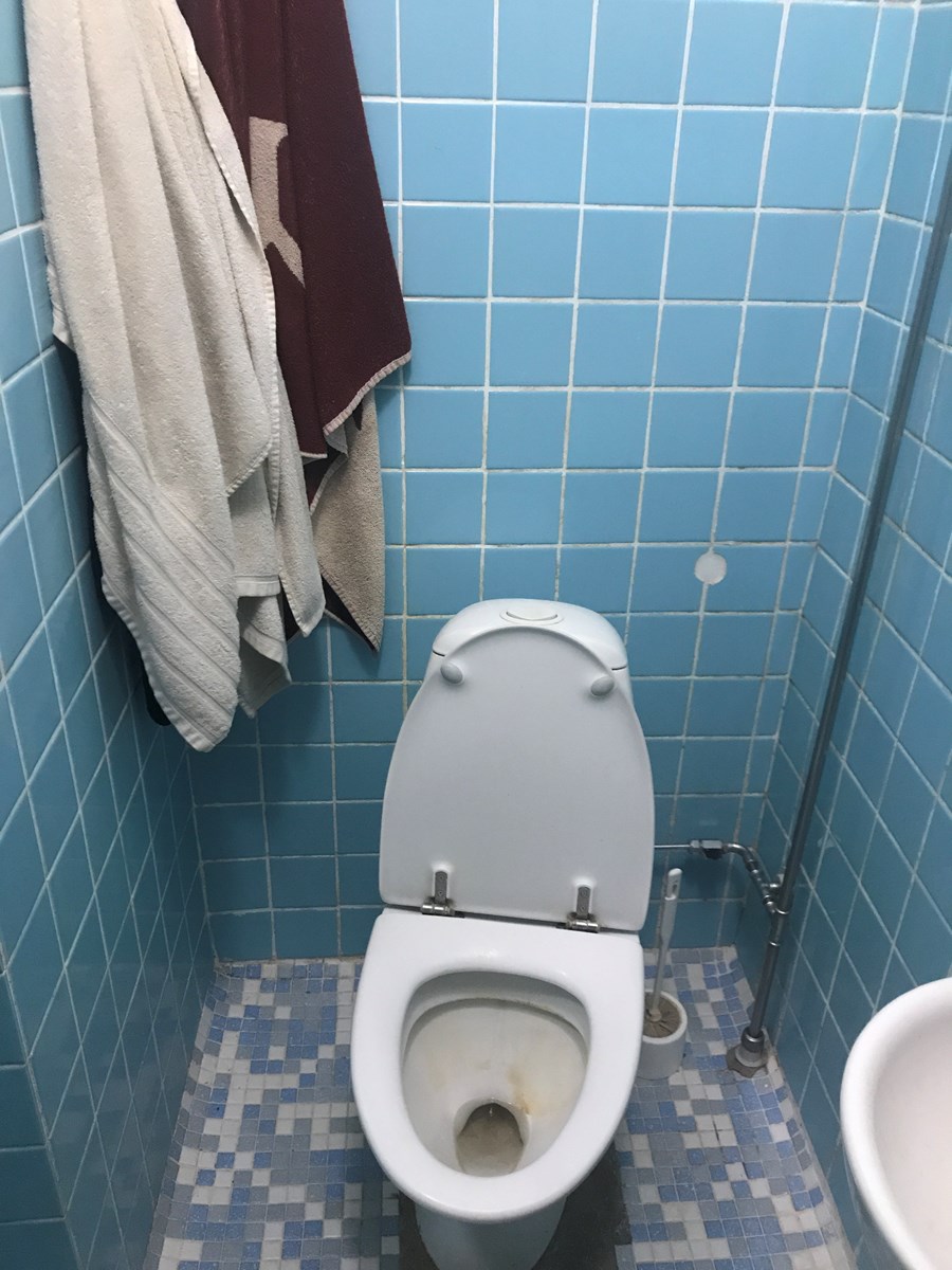

Hej!Jeg flytter ind i en lille lejlighed, og vil enormt gerne have en løsning til et mindre toilet. Her er det væghængte toilet klart at fortrække, men jeg ved ikke om det er muligt at lave selv? Mit toilet er indrettet sådan at vandtilførelsen er ved siden af toilettet og ikke bagved, plus at klinkerne på gulvet ligesom "buer" op af væggen, så der kommer ikke en skarp vinkel fra gulv til væg. Er der nogen der har en løsning eller idéer til alternativer?
På forhånd tak :-) (jeg har vedhæftet billede)
Jeg kan ikke se dit billede, men det er også lige meget, beskrivelsen er i orden.
Et væghængt toilet fylder ikke væsentlig mindre, hvis cisternen skal bygges i en kasse uden på vægge. Det er kun hvis du kan få cisterne delen til at sidde delvis i muren og delvis i rummet bagved at det fylder noget mindre.
Det er en ret omfattende opgave, og hvis det er en lejelejlighed skal udlejer m.m. jo også involveres.
Jeg kan jo ikke vide om det er noget du selv kan lave, da jeg har lavet det 4-5 steder. Men den detalje at klinker buer op ad væggen er mikroskopiske problemer i forhold til hele opgaven
Som EV Elmand siger, så er det en større omgang at lave væghængt toilet - men ikke umuligt. Men måske kan du løse dit problem, med et af de specielle toiletter med ekstra lav dybde. De laves af de fleste producenter.

Tak for svarene! Jeg vælger et kort toilet istedet :-)
