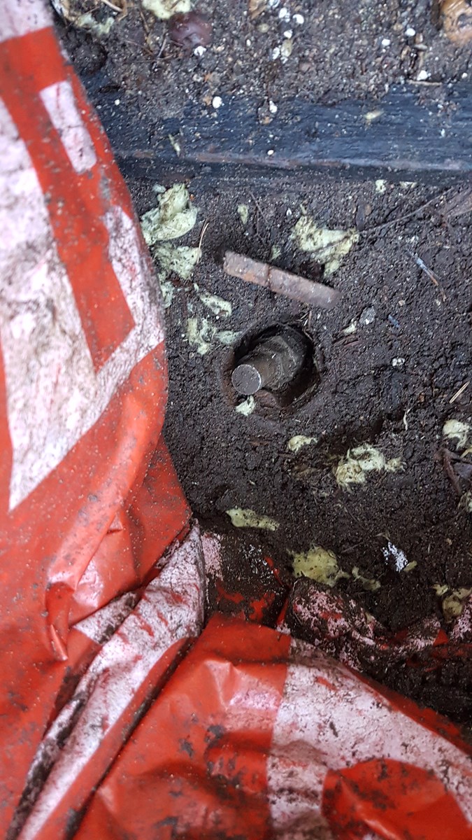

O mit nye sommerhus skal keg have lukket for vandet hertil vinter. Det er ikke en normal t-nøgle.  se foto. nogen der ved hvilken nøgler der skal bruges og evt hvor den kan købes?
Morten
Ligner du kan klare det med en almindelig topnøgle med lang nok top. Udfra billedet kan jeg ikke svare for hvilken størrelse der skal til, uden at have en tommestok e.l. til reference.
Mål afstanden mellem to paralelle flader af sekskanten, så har du toppens "størelse", så skal den bare være lang nok.
Alternativt hvis du kan komme derned, kan du bruge en fastnøgle eller skiftenøgle i rette størrelse også.
