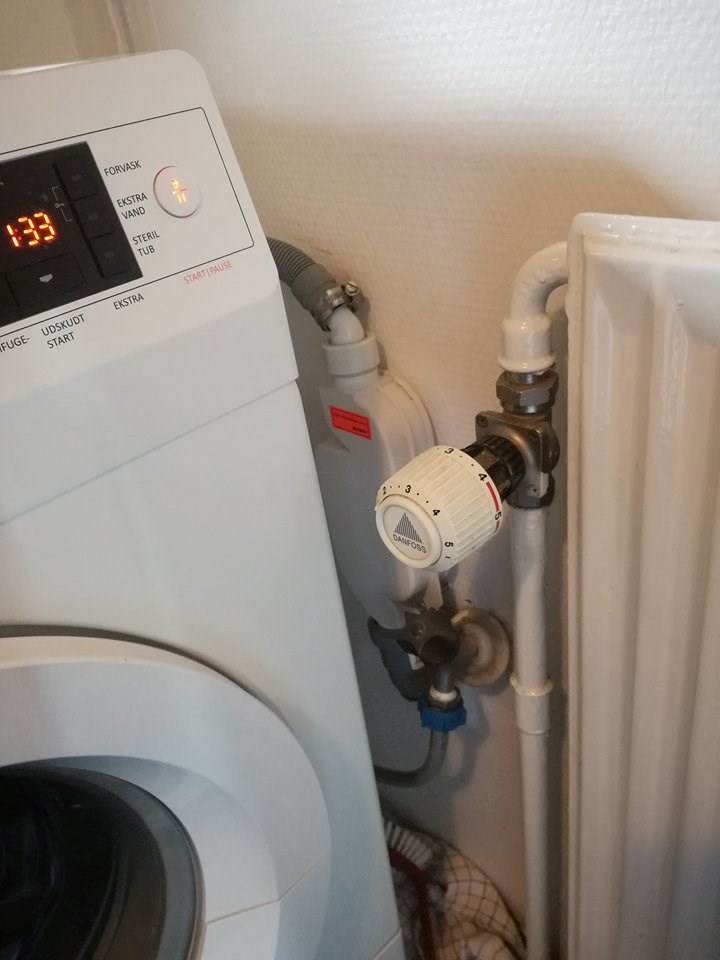

Vandlås problemer vaskemaskine Hamderkim 60 7742 25-11-2017 14:06 Har sat sådan en vandlås på ved min vaskemaskine da det lugtede fra afløbet. Men problemet er stadig ikke løst da det er som om at der kommer tryk inde i vandlåsen, når vaskemaskinen har været brugt?Altså efter vaskemaskinen er færdig så kan jeg lige løsne slangen også lyder det ligesom at åbne en sodavand.Døjer stadig med lugten medmindre jeg fylder noget vand i vandlåsen så forsvinder det ser det ud til :)Har hørt noget om at man kan sætte en udluftning på taget der er koblet til afløbet, er det det jeg skal ud i? :) 4 svar Følg tråden Annonce Annonce Annonce

Hamderkim Trådstarter 60 7742 25-11-2017 14:20 Umildbart er der ikke nogen vandlås mellem vaskemaskine og brønden(udover den nye der lige er kommet på). Det var min kloakmand der anbefalede mig at prøve med en vandlås, da han var sikker på at der ingen var i forvejen De dage hvor der lugter inden i bryggerset hvor den står er også de dage hvor der lugter ude i brønden så der må ikke være en vandlås LDS Tip Automatisk tip Altid lave priser hos Harald Nyborg! Se ugens bedste tilbud her
Steensen 2645 8700 25-11-2017 14:56 Så skal du have en vandlås med større vand-søjle højde, et fint lille GDS projekt.Men det er da noget trels, at din kloark har så meget overtryk, at den skal ventilerer ind i huset.....
Søren O 6684 7000 25-11-2017 16:31 Noget tyder på at dit afløb er delvis stoppet. Det kunne jo være at det alligevel ender i et gulvafløb med en stoppet vandlås. Men det har din kloakmand vel undersøgt. Prøv at sætte en vandslange til afløbet og find ud af hvor vandet løber hen. Udluftninger på kloaksystemet laves normalt for at undgå tømte vandlåse ved det vacuum et toilet kan give når der trækkes ud. Søren O
