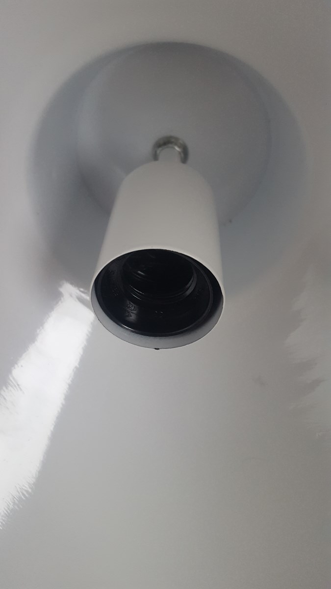

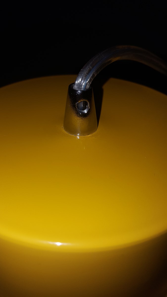

Jeg sidder med det problem at ledningen ikke er lang nok, og jeg vil gerne skifte den til en sort ledning i stedet. Nu kan jeg bare ikke finde ud af hvordan dælen jeg får fatningen ud.. Jeg har fjernet en lille plastskrue i toppen, dette har dog ikke rigtig gjort noget lettere,
og hvis jeg forsøger at drejer møtrikken i bunden deformerer jeg metallet mere end jeg løsner noget.
Så jeg sidder med en fatning jeg ikke kan få ud. Nogen idéer?

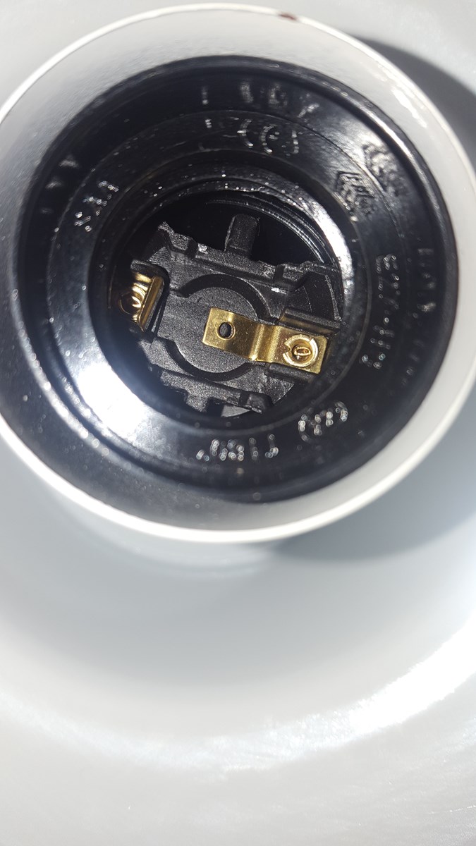

Du kan dreje den del hvor du har fjernet skruen.
Derefter burde fatningen kunne taget ud af lampen og skrues fra hinanden.

Jeg kan forestille mig, at det drejer sig om låsepalen i bunde, men det fremgår evt. af videoen?
Inde i fatningen, hvor bunden af pæren skal sidde. Trykker du med en fatningsskruetrækker på den messingplade, der sidder som lås. Hold den nede, mens du drejer den nederste halvdel af fatningen mod uret
