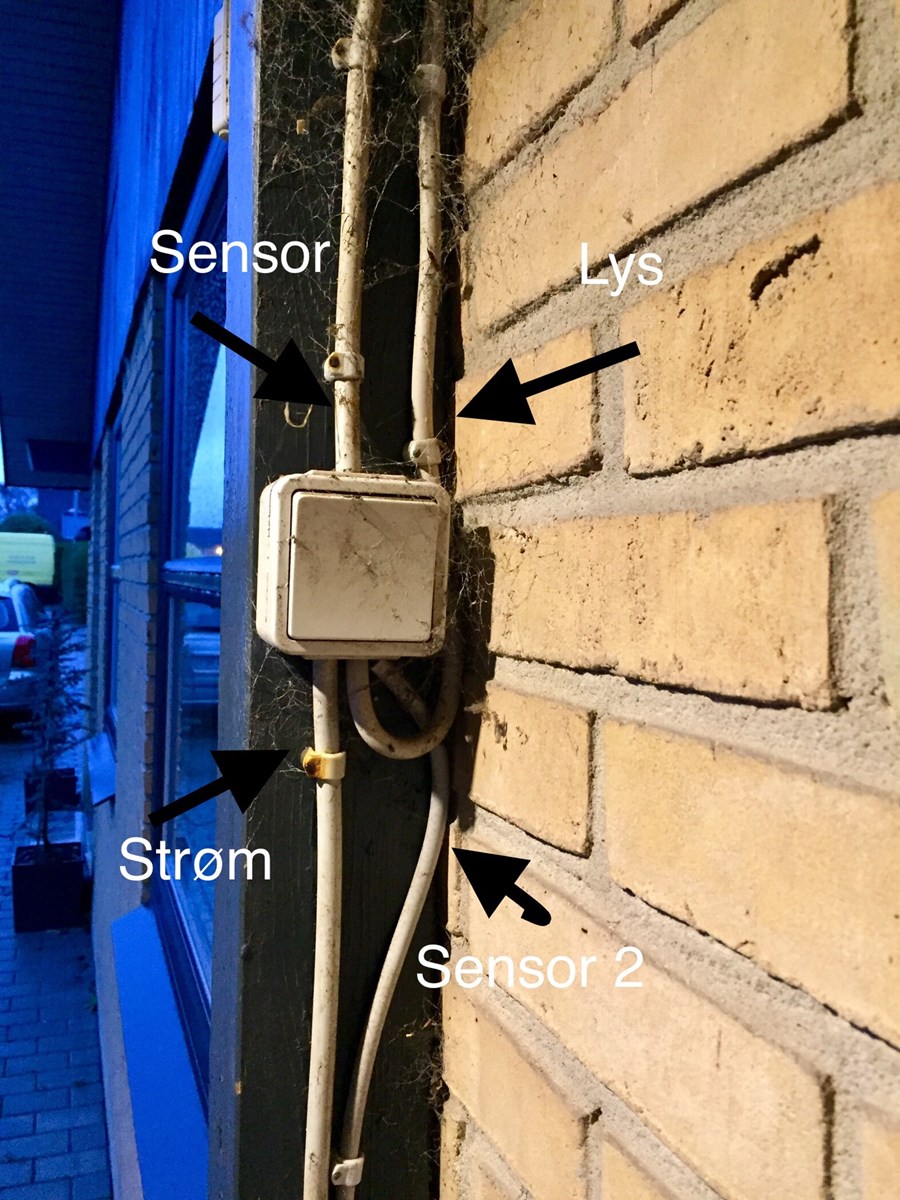

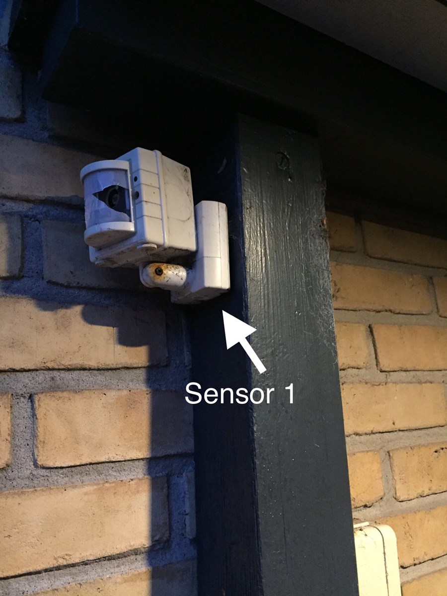

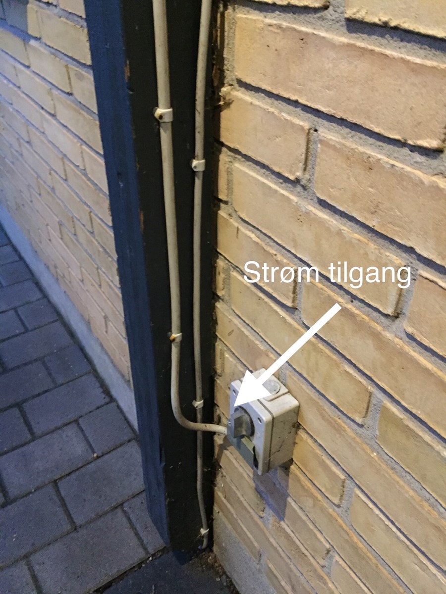

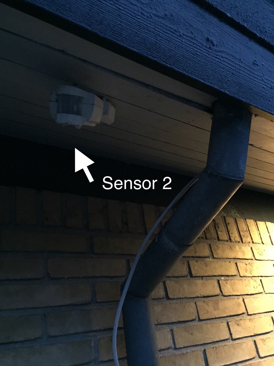

Oki. Super. Må jeg sende et par billeder til dig, så er det lidt nemmere at forklare hvordan det er lavet nu. 😉 Jeg ved godt jeg ikke selv må montere det, men kan jo godt gøre de indledende manøvre ☺️
Det må du gerne, men du kan jo også sætte dem ind her, så kan der komme andre bud.
Ja det ligner jo en rigtig lds installation  undskyld
Du kan placere et skumringsrelæ med ur ude ved en af sensorerne. Den skal jo bruge de samme ledninger med  fase, og nul og så sætte spænding på samme sted som bevægelses sensorer.  Så vil du få lys på fra mørkets frembud til uret slukker og ligeledes om morgenen. Der udover vil det tænde ved bevægelse resten af natten. ( de tænder jo ikke om dagen.)
Ja det er der desværre flere ting den tidligere ejer har gået og lavet.   Oki. Sensor 1 og sensor 2 tænder hvert deres lys nu, er det ikke muligt at lave så de tænder det samme lys??
