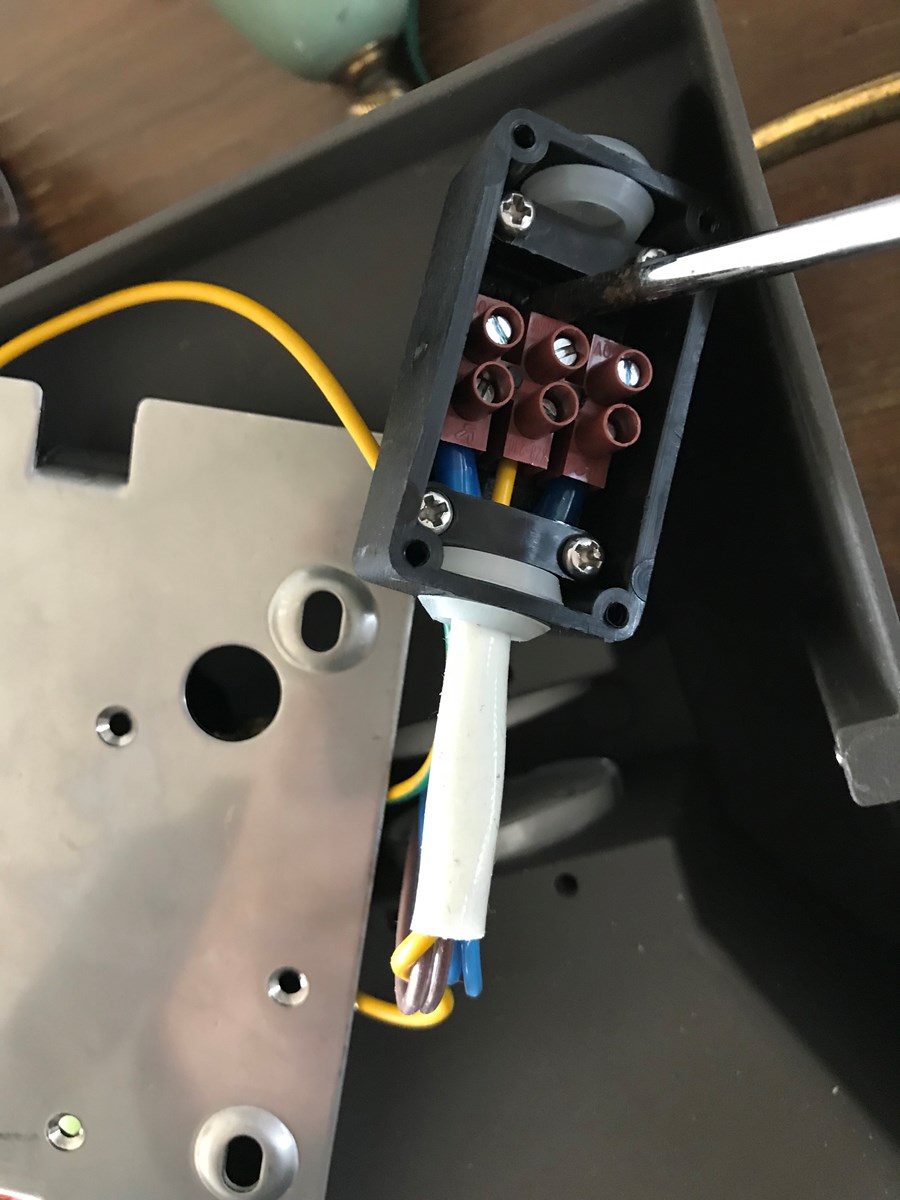

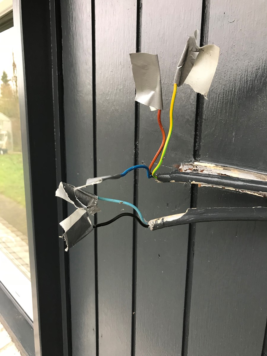

Jeg skal have monteret en lampe. Der er dog 5 ledninger. Der er blå, brun, og gul(jord) i lampen. Hvor skal de 2 ekstra (lyseblå og sort) sættes i?
Jeg ser ikke 5 ledninger. Jeg ser en kabel med 3 ledninger og en kabel med 2 ledninger. Det er faktisk noget helt andet. Det skal sikkert monteres sådan at den gul/grønne skal til den tilsvarende i lampen. - de 2 blå skal til blå i lampen
og den brune og sorte skal til den brune i lampen.
Det ser ud som om det går videre til næste lampe,
Ja der er flere lamper koblet på.
Tak for det Erik. Det prøver jeg.
