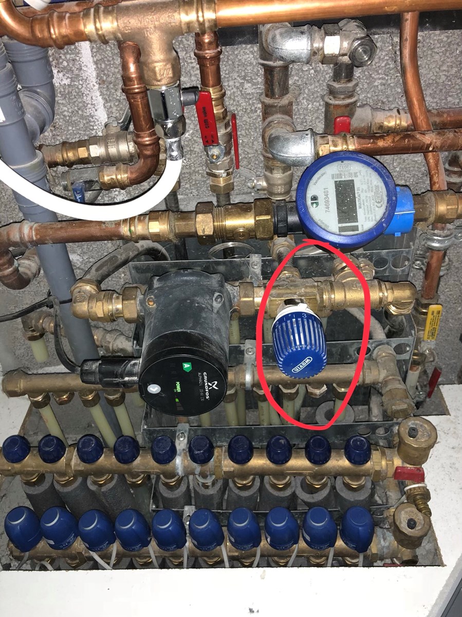

Prøv at skrue lidt op for termostatventilen på din gulvvarmeshunt.
Er det denne?
Ja jeg vil tro at det er den ventil. Er der ikke et termometer på fremløbet i din shunt? Du skal blot regulere nogle få grader.
Nu ved jeg ikke helt præcist hvad en shunt er
Shunten er den "blandekreds" som går ud til dine gulvvarmeslanger. Du får varmt fremløbsvand fra dit fyr eller fjernvarmen. Vandtemperaturen fra din varmeforsyning er for høj til din gulvvarme. Derfor har man er shunt (blandekreds), hvor fremløbsvandet blandes op med returvandet fra dine gulvvarmeslanger, således at temperaturen bliver passende lav. Denne temperatur reguleres på termostatventilen ved shunten (cirkulationspumpen).
