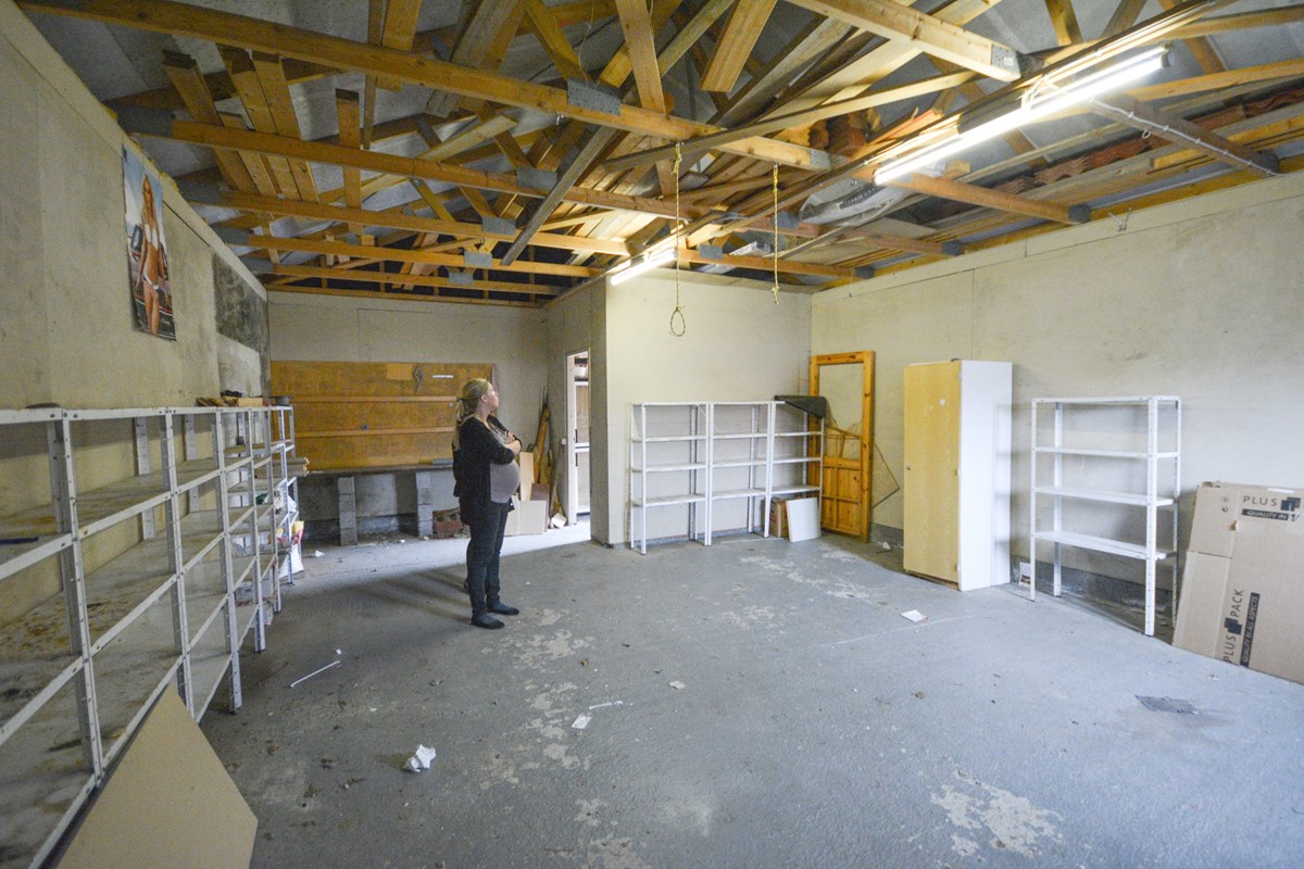

Her et billed af garagen.
At varme det lokale op til 18 g en vinterdag, koster mere end en bette varmekilde.
Og ja, porten er ualmindelig vigtig. Det er flere kvm med alle muligheder for utætheder. Det nemmeste var nok st finde et brugt kalorifere-fyr. Mht værktøj er gennemluftning der fjerner fugt, det vigtigste. Temp kommer i anden række
