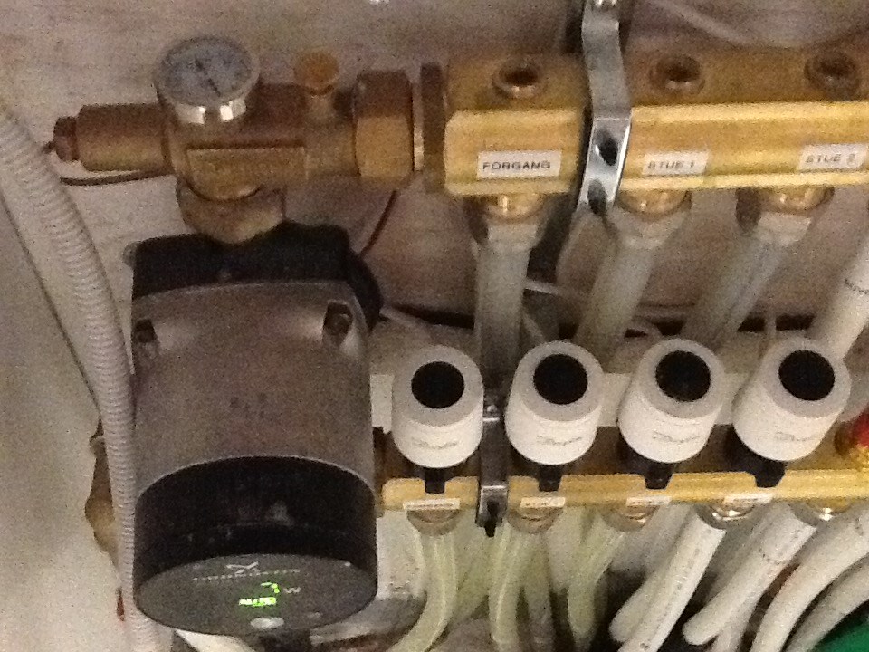

Vi har lige koblet et nyt rum til vores anlæg (2 dage siden) . Kom så lige til at se på temperatur måleren og den var gået ud over sin skala på 60 grader, selvom jeg har anlægget til at stå på maks. 35 grader.
Undrer mig lidt nu og tænker om der er et eller andet der er stået af i anlægget.
Nogen gode bud og hvad bør jeg gøre inden jeg kalder på en VVS mand
Mærk på den øverste fordelerrør/manifold om den er meget varm.
Det kan være en defekt termometer. I modsat fald ville jeg kontakte jeres installatør idet den høje temperatur kan ødelægge jeres trægulve.
Jeg har samme system og det virker fint.
Koala

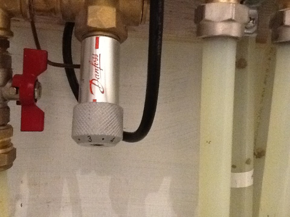

Jeg tror nu mere på en defekt termostatventil, hvis den ikke blot er blevet skruet alt for højt op.
Termostatenheden (den enhed hvor temperaturen reguleres) har vel ikke været afmonteret, og efterfølgende ikke sat korrekt på igen?
