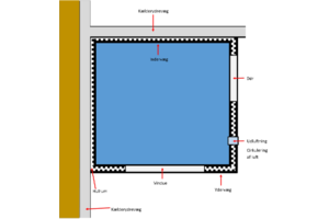

Jeg har lavet en tegning af hvad jeg forstiller mig og vil lige høre om i har andre idéer til materialer og eller opbygning.
Jeg skal have lavet et rum i rummet (i et hjørne), så lyden ikke forplanter sig gennem væggene og ind i rummet.
Indervæggen vil bestå af:
2 lag gips
Dampspærre
Skelet af stållægter med rockwool
2 cm hulrum til næste væk
Ydervæg (i rummet) vil bestå af:
3 lag gips
Ud til kælderes ydremur, vil der være de 2 cm hulrum og så ikke noget på væggen.
Hvad tænker i om min idé?
Skal jeg gørre andet?
Vil det gøre en forskel, hvis der laver udluftning af hulrummet ud til kælderens ydrevæg (evt ind i rummet)
