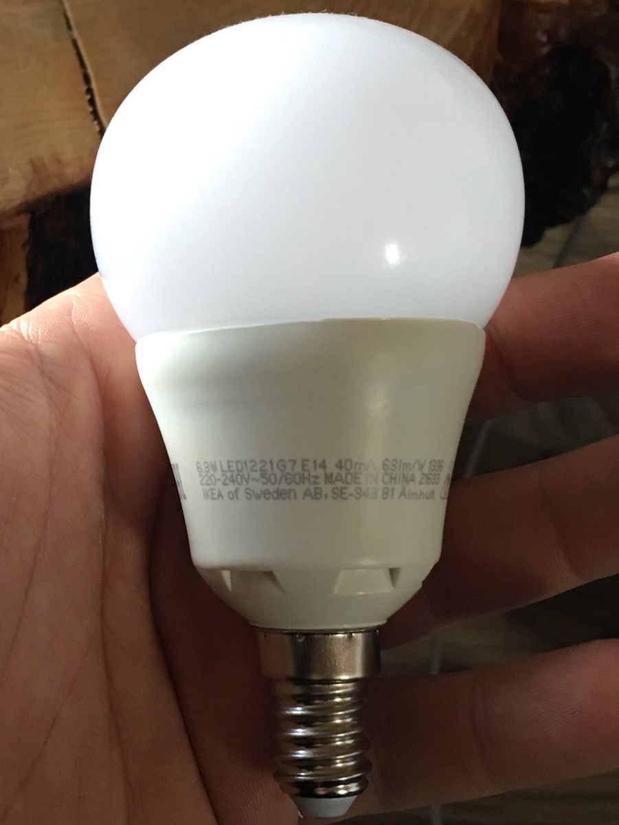

Og den her type pære sidder i lampen:
Du har forbundet den rigtig, men den lysdæmper er til glødelamper og lavvolt halogen hvis de forsynes fra jernkerne transformator (fra 20 - 300 w),.
Det ligner meget at den ikke kan styre LED eller at det er for lille en belastning.
Din lampe er på 6,5 W så vidt jeg kan se.
Hvis jeg skifter pærerne ud med nogle på min. 20W, så burde det virke, ikke? Selve lampen kan tåle op til 60W pærer, så vidt jeg kan se.
