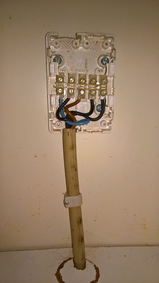

Jeg har en stikkontakt til opvasker hvor der er tre faser, alle sorte ledninger, og så en brun og en blå.
Der er 230 volt mellem både en fase og den blå og mellem fase og den brune.
Har prøvet at måle modstanden mellem vandrør og både den brune og den blå, begge uendelig.
Hvad bør være nul og hvad er jord? Kan jeg måle det?

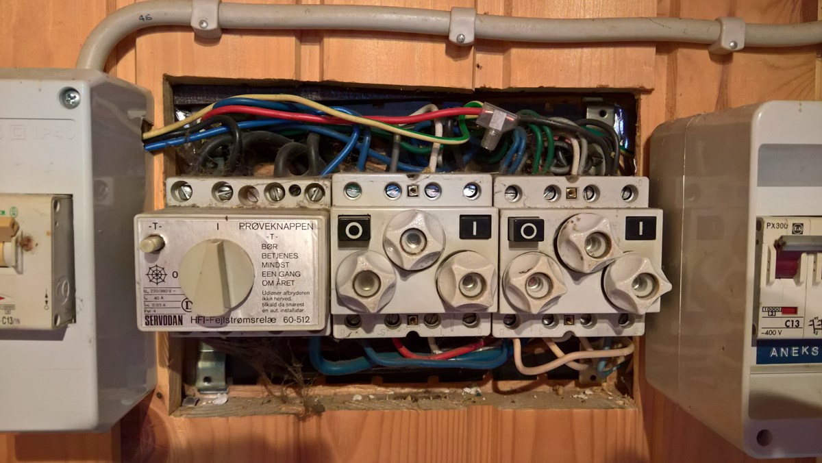

Det er i sommerhuset mit problem er, så næste gang jeg kommer derop tager jeg billedet af tavlen og der hvor jeg har problemet og så tager jeg den derfra.

Billede af stik i stab:
Billede af tavle:

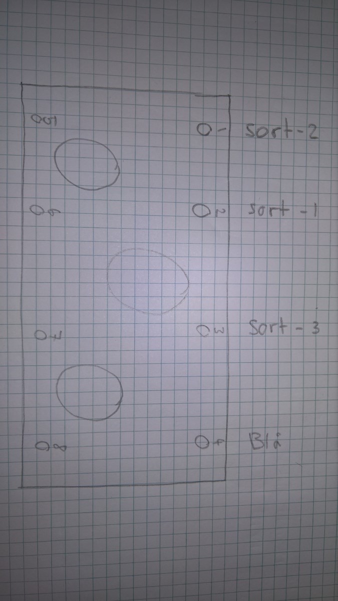

Forklaringsbillede:
Jeg tog en ledning monterede i den frie terminal i skabet og målte mellem den og skrue på tavlen, som er den til højre fra HFI relæet. På billedet foroven kan man se hvilken ledning hvor der var gennemgang, dvs under 1 Ohm.
Den brune kunne jeg ikke måle mig frem til.
Hvis jeg måler mellem den blå og en af de sorte får jeg 230V.
Hvis jeg måler mellem den brune og en af de sorte får jeg 230V
Hvis jeg måler mellem to sorte får jeg 400V.
Kan jeg ud fra ovenstående så konkludere at de sorte er faserne, den blå nul og brun jord?
Allan
Tja hvis du kun har målt mellem blå og den sorte ved siden af og får 230v så ved du jo ikke om det er sort eller blå der er nul:-)
Mellem blå og hver af de sorte er der 230v og mellem to sorte er der 400v. Mellem brun og hver af de sorte er der 230.
Mellem blå og brun er viste den 7v.
Allan
Du skal måle som på tegningen hvis den er til at forstå:-)
Ret mig endeligt hvis det er forkert antaget eller tegnet.
Det er sådan jeg har målt, og det er resultatet jeg har fået du viser
Allan
Ud fra din tegning er blå= 0, de sorte faser, og den brune = jord.
