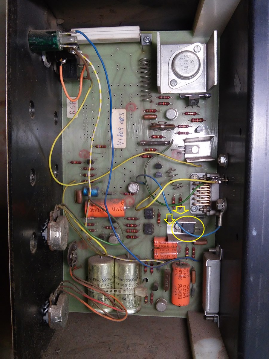

Hej håber i kan hjælpe med og sige mig hvad det her er for en komponent. har en ældre migatronic 120 serie nr. 61116062, hvor den er gået i stykker..
evt. sige hvad det for en komponent, eller om i har en printplade oversigt.

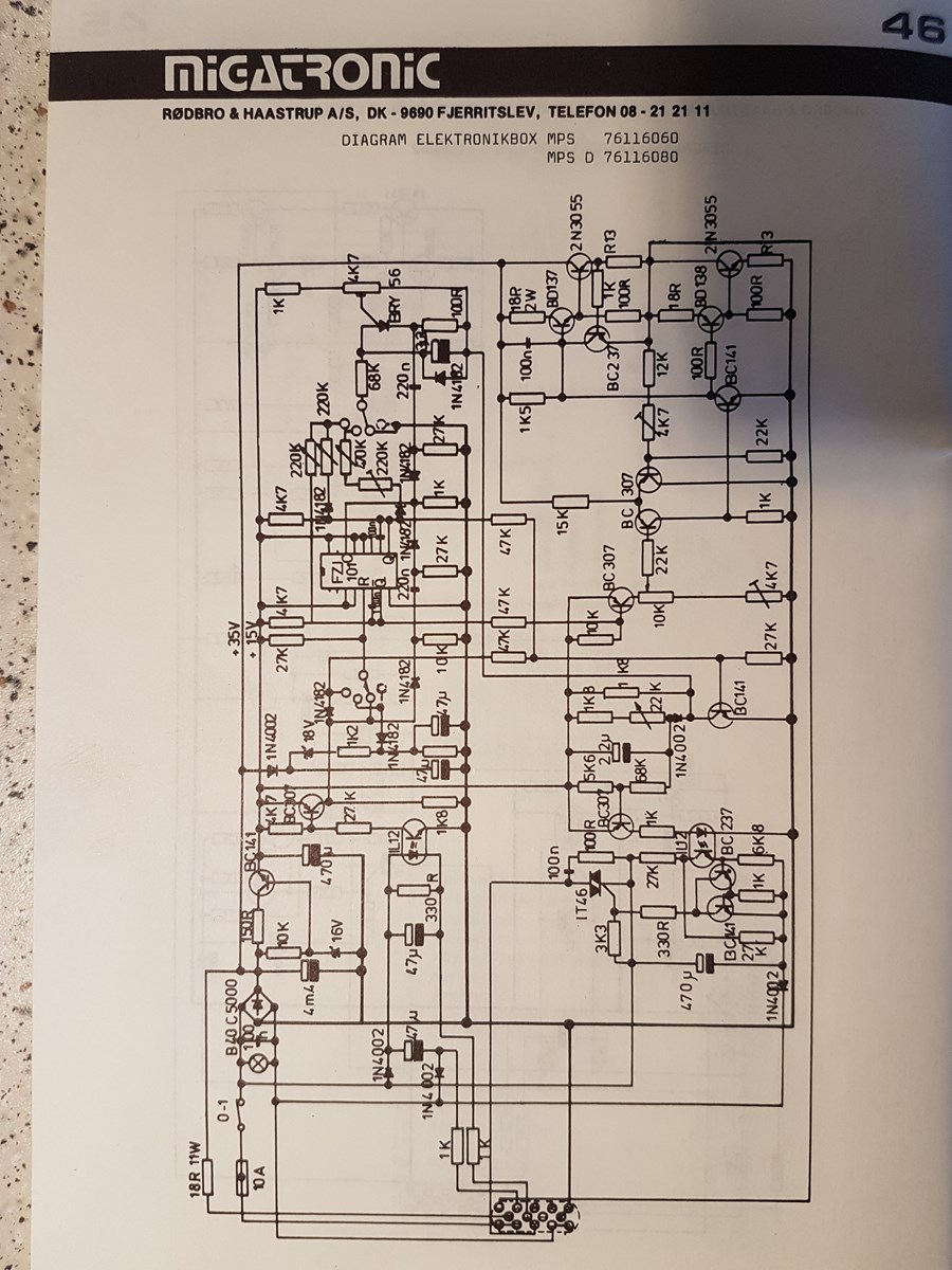

Har en svejser magen til, fandt lige manualen frem, der er ingen komponent oversigt.
Vedhæftet et billede af diagrammet, jeg kan se alle komponent navnene hvis jeg forstørre, men det går måske tabt, når jeg sætter det ind her?
Det fylder 3,56mb på telefonen.

tak har kigget lidt på den, den er ikke hel den samme efter diagrammet. der er lidt flere komponenter der ikke er afmærket i diagrammet..  har du andre?
mit printkort hedder 17616080..... hvor det diagram du kom med er til en 76116062

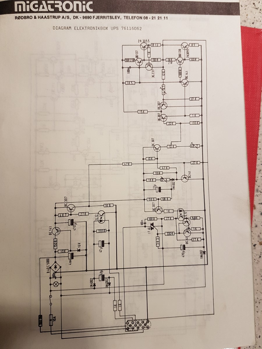

Der var vist en diagram mere, kikker i morgen, så tager jeg et billede af det også.
Der var et andet diagram...
