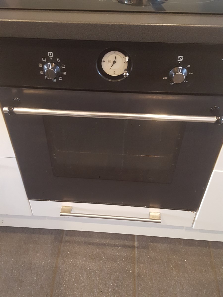

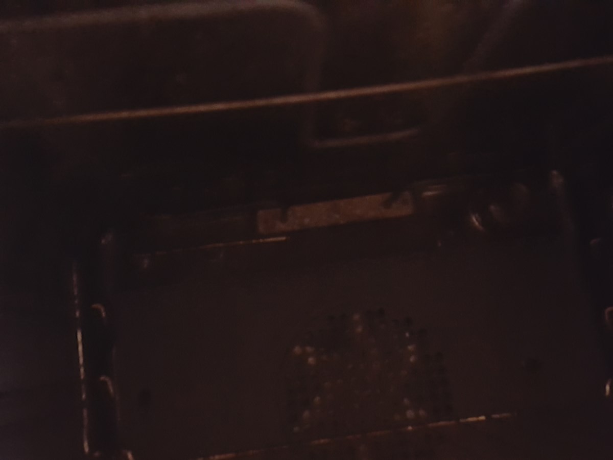

Jeg ved ikke hvad modellen er?
Men kender du denne type?
Kågepladen er monteret på bord og ovnen er kombineret med køkken inventaret.
Kan den fikses og er det nemt?
Hjælp;)
Knappen til termostaten sidder til venstre. og selve føleren er det lange rør du ser bagerst i ovnen. Det er ikke så svært, men du skal have top og bagplade af,  Huskat det lille kobber rør der sidder på termostaten ikke må klippes eller knækkes. Tryk her for at se eksempler Du bliver nok nødt til at finde en mærkeplade, for at kunne bestille den rigtige. De er dog meget ens. .
