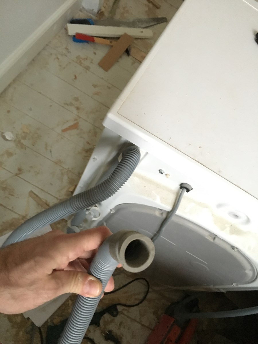

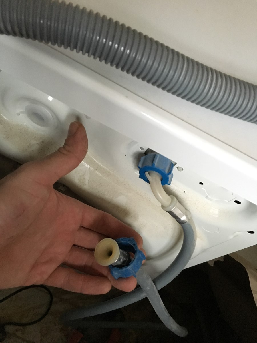

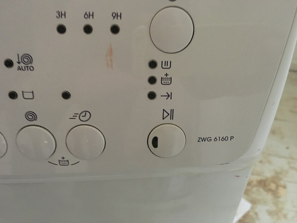

Hej Allesammen, tak for gode råd. Kan man ikke også have afløbet som blot en forlængelse af slangen? Håber jeg kan koble begge til under håndvasken. Har vedhæftet et par fotos her, det er en Zanussi ZWG6160P --- hvis det er lovligt blot at forlænge med ny tilløbsslange og forlængelse af afløb, vil jeg da gøre det. Men kan umiddelbart ikke finde tilløbsslange fra Zanussi i den længe, ca. 3 meter. Vedhæftet fotos - der sidder ingen aquastop på tilløbsslangen pt. Mvh og tak.
Prøv at søge med "tilløbsslange vaskemaskine". Så kommer der flere muligheder frem. Hvis du prøver "shop.elektrolux.dk" kan du finde en "tilløbsslange classic 3,5 m" til kr. 99,-.
Tilløbet til faldstammen skal sidde ganske lavt hvis man skal kunne lave et stift afløb i soklen. Desuden vil du skulle finde et sted at have plads til en ekstra vandlås, hvilket også kan blive lidt besværligt.
Jeg ville klart købe en autoriseret forlængerslange også bruge den. Den model har virket fint for mig. Afhængigt af hvordan pumpen i maskinen kører kan det dog godt være en ide at sørge for at slangen løber i toppen af skabene sådan at der ikke er fald mod maskinen hele vejen fra vandlåsen.  Da sådan en slange er tynd, burde den dog godt kunne være bagerst i skabene.
