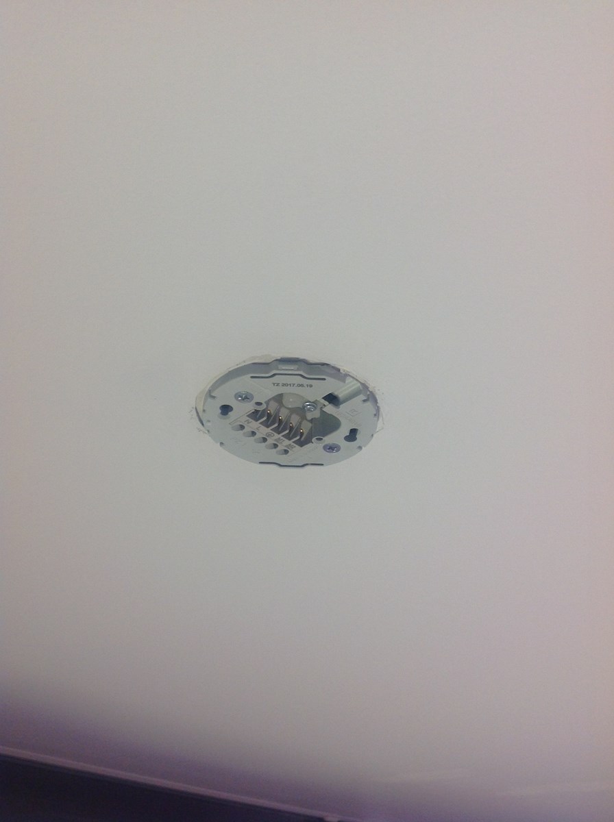

Er til stadighed i gang med projekt garage, og kommet til belysning.
Der er monteret 4 x loftudtag 230V som på foto.
Planen er at sætte Philips Hue Lightstrips op, grundet den lave loftshøjde (215cm)
Problemet er at installation af lightstrips er tiltænkt stikkontakt med transformer direkte i stikkontakt.
Er der nogen der kender til "monteringstransformer" som kan bruges istedet for den medfølgende?
Den der har mindst værktøj når vi dør; har tabt
Sæt et hunstik på et stykke ledning som du forbinder i lampeudtaget , husk noget mekanisk aflastning .

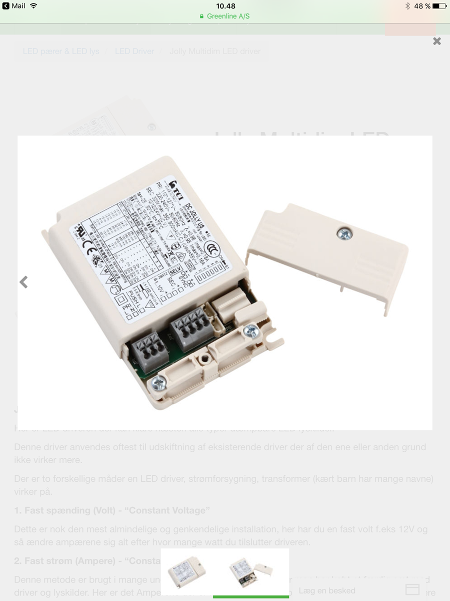

Ja det selvfølgelig en mulighed, men tænker lidt på estetikken, så er sikker på at den løsning ikke falder i god jord hos hustandens anden beboer,
Tænkte mere i en løsning som vist nedenfor, så håber nogen har erfaring med samme eller anden løsning.
Der er vist ikke mange andre muligheder , transformeren vil altid være synlig enten i en stikkontakt ., eller i et lampeudtag , køb en uden transformator, direkte til 230 V må være mulig .
