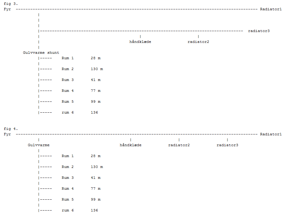

Som jeg ser dine streger, så er radiatorer på rør for sig selv. De skal have en fremløbstemperatur på 50-60 grader. I gulvvarme fordeleren skulle det gerne blandes på sådan en måde at du kun har 28- 35 grader der. Rækkefølge af kredse er lige meget. Det der betyder noget er om der er droslet ned på meget korte strenge. Du har 2 tegninger er det af 2 installationer ? .

den første tegning er som det er lavet idag, det er den jeg gerne vil have optimeret /lavet om.
nr 2 er et spørgsmål om det er måden det bør samles.
figur 3 er den ubestridt nemmeste modificering , da vi før gulvvarmshunt sætter et T ind op hertil forbinder radiator2,3 og håndklæde.
på figur 4 , før radiator1 sættes T stykker ind for for radiator 2,3 og håndklæde. Dette kræver forlængelse af pex rør til raddiator 2,3 og håndklæde.
på figur 5 før radiator1 sættes T stykke ind, dette sættes til fordelerrør med forbindelse til radiator1,2 og håndklæde.
spørgsmåler er nu : Hvilke af disse er den mest optimale, eller er der en bedre 6 version?
