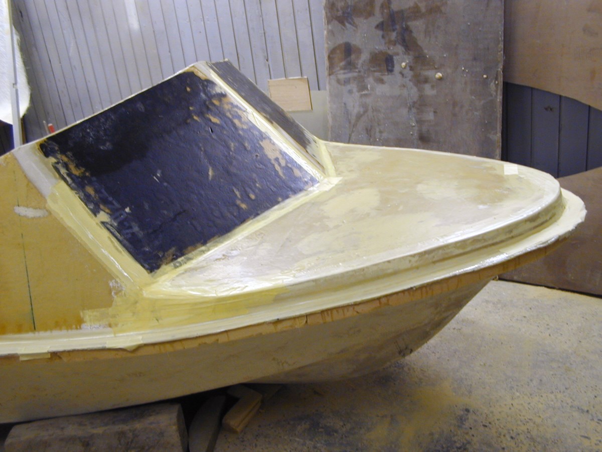

Alternativt kunne du jo lave en kerne i skum, og så støbe uden på den, det kræver jo noget pudse og poler arbejde, at få den rette finish, men tror det er nemmere  end at lave en form.
Jeg byggede nyt fordæk og vindspejl til min jolle på den måde i pur skum, skummet blev fjernet, efterfølgende.

Efter støbningen var færdig pudsede jeg overfladen, gav den nogle lag Topcoate, som jeg sprøjtede på, så det virkede som en slags sprøjtespartel, afpudsede igen, og sprøjtede et lag topcoate mere på, derefter slibning med vandslibepapir og efterfølgende polering til det stod spejlblank. Billigt men en meget arbejdskrævende proces, men jo nok det hurtigste til enkeltstyks produktion.
