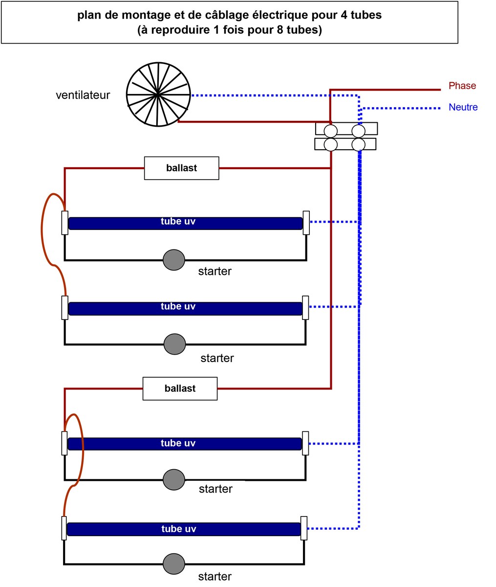

12 UV-lysstofrør er indkøbt, 18 watt med T8 stik. Dem skal jeg have sat ned i en kasse, og have sat dem sammen med 12 glimtændere og nogle spoler (ballast på engelsk).
Hvilken type spole skal jeg have, og er vedhæftede diagram brugbart?
Derudover; hvilken type stik skal jeg have ud til strømforsyningen, fra den sidste spole, vel...?

Dit diagram viser 4 lysrør, men diagrammet er jo identiske 2 og 2. Så du skal jo bare fortsætte diagrammet. Som du ser samles fase og nulleder og det skal bare føres ud til en stikk. Man kan ikke sige at der er nogen "strømforsyning" i den forstand. Jeg vil næsten tro at du slipper billigst om ved det, ved at købe 6 af disse armaturer og skrue dem op i din kasse, og sætte dine UV rør i. Så må du lægge de ekstra lysrør og glasset til side.

Og naturligvis samler jeg bare fase og nulleder-ledningerne i et stik til sidst, som jeg så kan montere i kassen..tak, igen.
