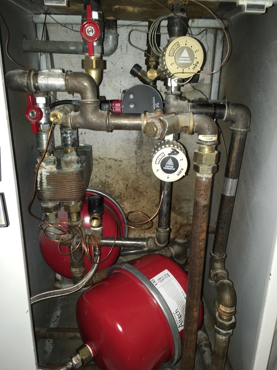

I forbindelse med at jeg har lukket alt vand ud af varmeanlægget pga installation af en cirkulationspumpe skal mit varmeanlæg påfyldes igen.
Men mit problem er hvor henne jeg præcist gør dette?
Jeg har fjernvarme
Jeg kan ikke se nogen steder på dit billede hvor du kan fylde vand på, men sidder der ikke en eller to aftapningshaner nederst ved dit fjernvarmeanlæg, evt forbundet med en slange. En anden mulighed er at fylde vand på hvor du tappede af.
Jeg fandt et sted ved siden af anlægget jeg kun påfylde vand. Tak ☺️
husk og fyld slangen op med vand  inden der åbnes for påfyldningen på fyret
Det sidste er normalt vigtigt ved efterfyldning. Men er alt vandet lukket af har det ikke den store betydning med lidt luft fra eller til.
