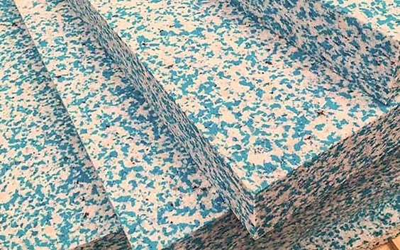

Er der nogen der har en god ide, til at bearbejde skumgummi?
Jeg skal lave nogle hynder som skal opbygges af skumgummi, der skal "modelleres" i bløde former.
Min første tanke var noget med en slibeskive (skrubbe skive) på vinkelsliberen, efter jeg har groft skåret det til med en hobby kniv. Men vil det virke?
Glæder mig til at høre nogle gode ideer fra jer

Men kan jeg få en glat overflade, ved hjælp af diverse knive, eller el-varme tråde? jeg tvivler stærkt på det
Det må være ligesom hvis jeg snitter i et stykke træ (uden sammenligning i øvrigt), så vil der være grænser for hvor fint det kan snittes, inden sandpapiret skal i brug
Jenshøj's ide med at gøre det vådt og fryse det, kunne måske godt være en muglighed, det kunne være sjovt at prøve, i hvert fald
Min tanke med skubbeskiven var lidt, at den snurrer så tilpas hurtigt at den ikke vil tage så hårdt fat (hvis jeg ellers kan styre den)... og dermed håbede jeg på at kunne bruge den som sliber, efter jeg har groft tilskåret skumgummien med diverse knive.
Den skumgummi jeg ville bruge er sådan noget "tungt" noget, der ligner nogle granulat-rester(i flere farver) der er blevet limet sammen igen... og det er ikke så "luftigt" som almindeligt skumgummi, men stadig blødt.
