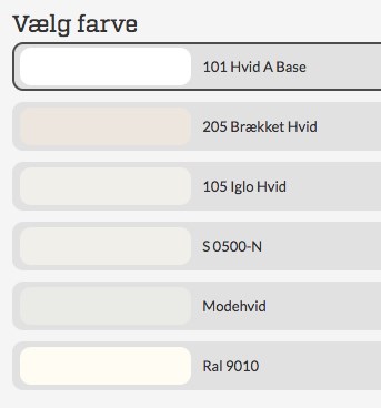

Og i så fald ville jeg skulle vælge 'hvid', 'modehvid',  eller en af de andre valg (se billederne nedenfor)?
Synes det er lidt svært, men håber I kan hjælpe.

Tror alt den maling vil virke fint til dit behov. - Men i forhold til farven vil jeg anbefale dig at købe det hos en farvehandler (altså en fysisk butik). Der har de et farvekort, hvor du kan se farverne i virkeligheden (gengivelsen på en computerskærm er oftest forkert) - Det handler mest om at du vælger den hvide farve du bedst kan lide - det er jo dig som skal se på den.

Hej Ask,
Ja det giver rigtig god mening
Tusind tak - smutter forbi farvehandleren imorgen og træffer en beslutning.
