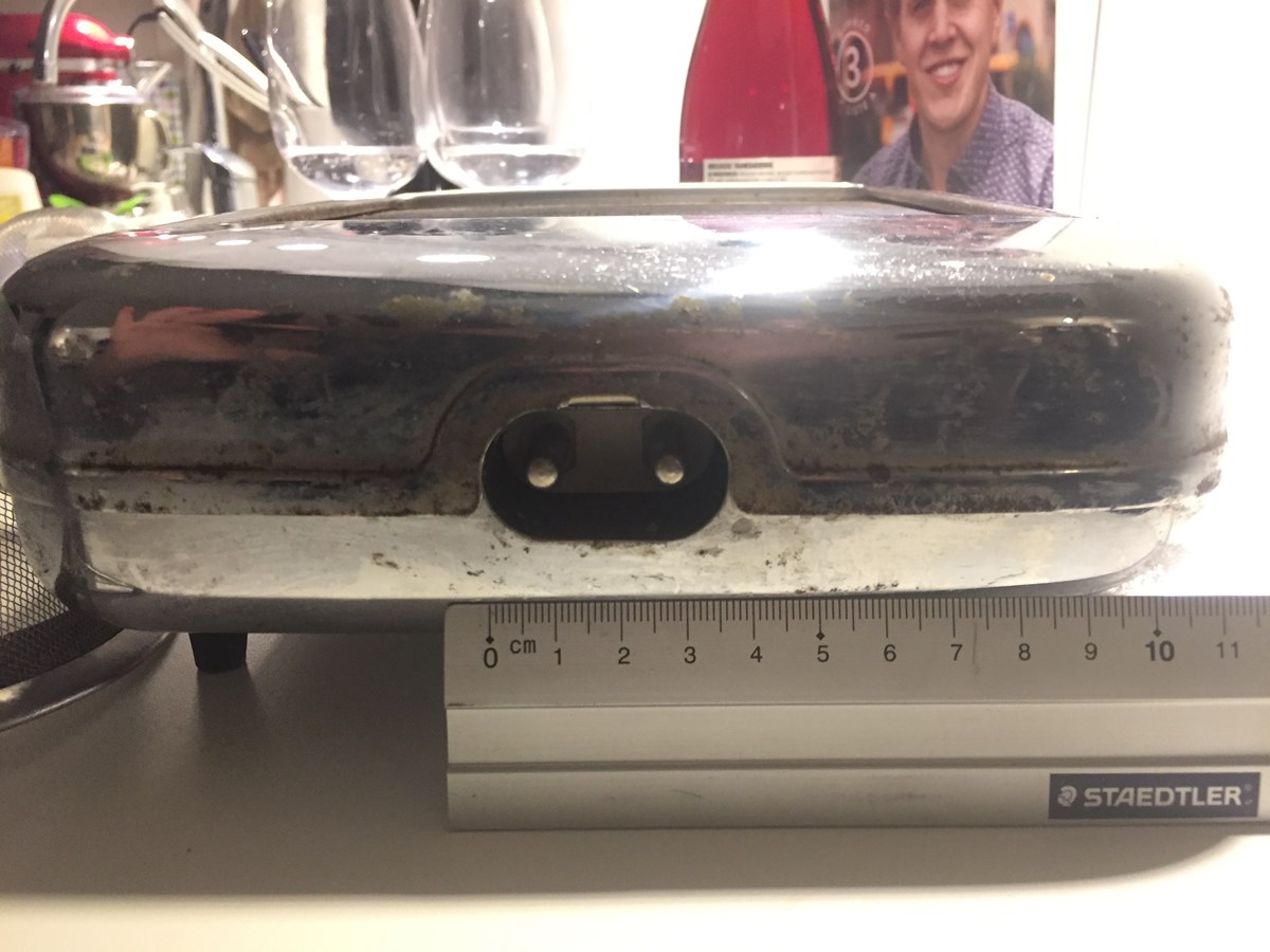

Jeg har fundet min bedstemors gamle brødrister fra 60'erne frem og jeg skal bruge et apparatstik men jeg kan simpelthen ikke finde ud af hvad det er for et.
Kan I se hvad det er og evt. hjælpe mig på rette vej til hvor man kan købe det?

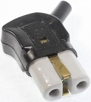

Det er sådan et stik du skal bruge , det her er godt nok til en støvsuger (nilfisk) men det var det samme til strygejern ,  brødrister osv , det findes vel kun på et loppemarket............
Mvh S.H.
Det har Karl Smart ganske ret i. Men den findes i handelen, og kan købes her Der står godt nok "ikke på lager" men det er da værd at undersøge. Eller mere sikkert her hos Genbyg
