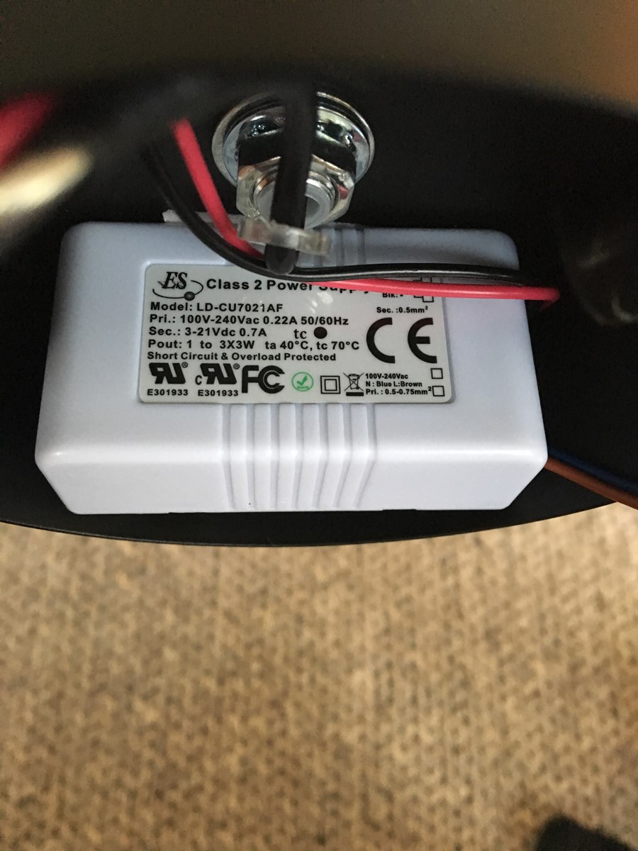

Foran hver LED-lyskilde sidder en lille boks med påskriften "Power Supply". Jeg antager denne indeholder en LED-driver? Billede af boksen:

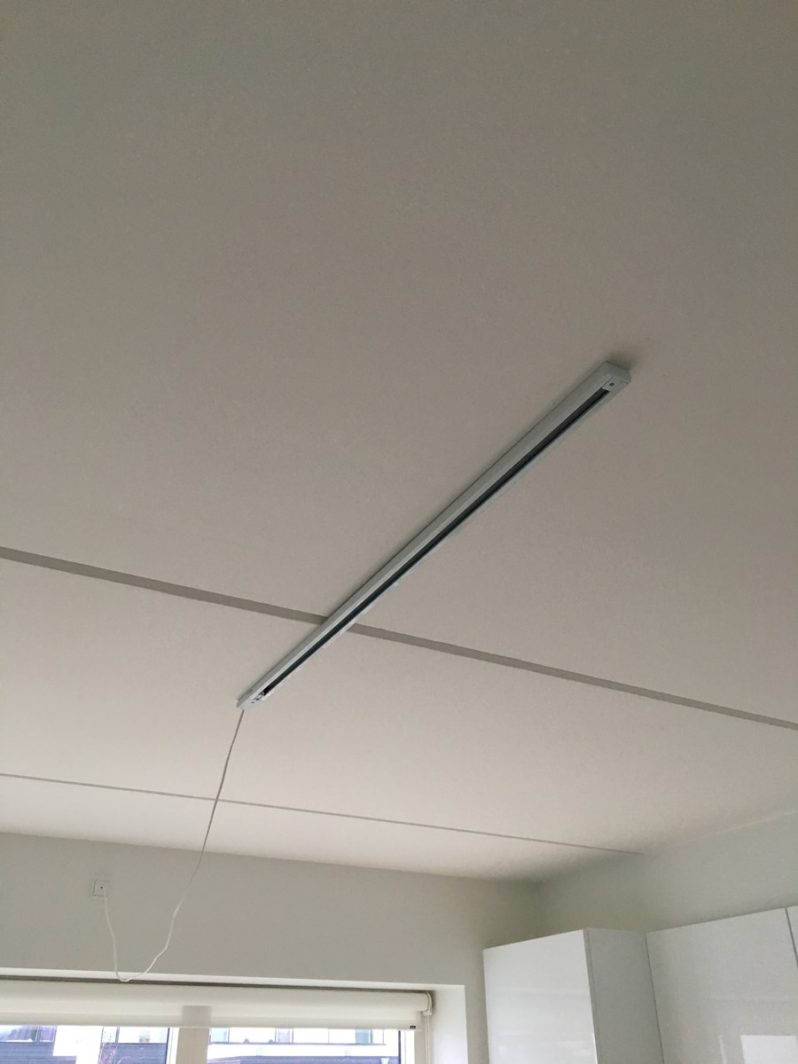

Lamperne tænkes monteret i en Halo Track 230V strømskinne som denne: https://www.lampeguru.dk/halo-track-230v-stromskinne.html?gclid=EAIaIQobChMIweHYqMuk1wIVgRbTCh0JlQO-EAQYAiABEgKBn_D_BwE#1%2C2+meter
Jeg har allerede monteret strømskinnen som på dette billede:
Mit spørgsmål er nu: kan jeg montere en LED-driver på hovedledningen ml. strømskinnen og udtaget på væggen og kan nogen evt. komme med et link til et potentielt produkt? Kan én af de medfølgende Power Supplies bruges til formålet (beklager hvis dette er et dumt spørgsmål  )?

Sidder LED driveren i den sorte "klump" øverst på ledningen? Hvis den gør det, kan du tilslutte til skinnen med egnet materiel.
Du må ikke ændre på din nuværende lampe,da det fjerner dens godkendelse, samt din driver er ikke dimensioneret til at sidde foran 3 lyskilder.
Du skal lade den sidde i rosetten, og tilgå driveren via den sko som passer til din skinne.
hænges lampen op i ledningen eller et beslag som rosetten skrues på? Jeg gætter det sidste, og så er det svært at skinne montere den.

Jeg kan ikke åbne link til lamper. Men det er måske ikke helt umulig. Jeg kan se på din driver at den kan trække 3 x 3w Så hvis dine lamper er på 3 w så må en af driverne kunne trække alle 3. Men inden du monterer alt det fine på strømskinne, kan du jo prøve at sætte det sammen og lade det lyse et par timer.

Lyskilden er på 6.5w så det duer ikke med de indbyggede drivere.
Som jeg også tidligere har skrevet, driver man ikke LED parallelt, som de vil blive det hvis de forsynes af en enkelt driver før skinnen.
Forklaringen er, at hver lyskilde ikke er helt ens, hvorfor den med bedst ledningsevne vil aftage mere effekt end de resterende, og over tid kan den stikke af, rent effektmæssigt og brænde af. Herefter vil de 2 resterende lyskilder modtage den ekstra tilgængelige effekt, og de vil så også brænde af.
Derfor skal de hver have deres egen strømbegrænser.
Derfor driver man flere LEDs i serie da strømmen altid er ens, og begrænses af driveren.
Eller parallelt med individuel strømbegrænser. I form af driver eller modstand.
Elektronikteknikeren
Dog kan det være at der allerede er en indbygget strømbegrænser i selve lyskilden også, måske via en simpel modstand og så vil det kunne lade sig gøre at hacke noget sammen. Jeg tvivler dog på det er tilfældet.

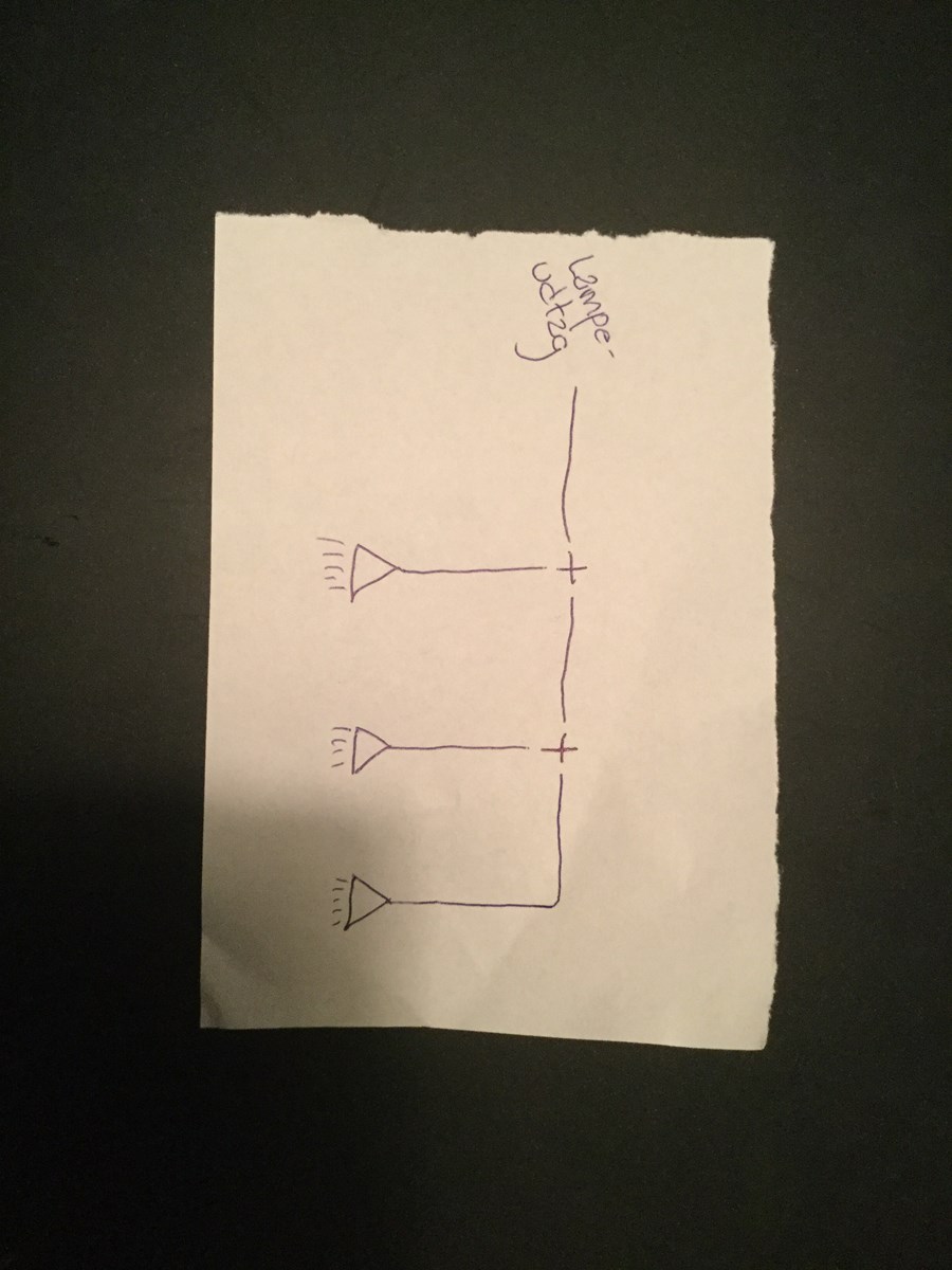

Jeg overvejer et andet setup, måske I kan være behjælpelige med at vurdere om dette er en mulig løsning:
1. Ned med strømskinnen (som så er et fejlkøb, "hvor der handles, der spildes").
2. Montere hver enkel lampe med rosetten via det medfølgende beslag.
3. Evt. med hjælp fra en fagmand trække en enkelt ledning fra lampe til lampe og så videre til strømudtaget via samlemuffer ala det jeg har illustreret på denne skitse:
Endnu engang tak for hjælpen.
