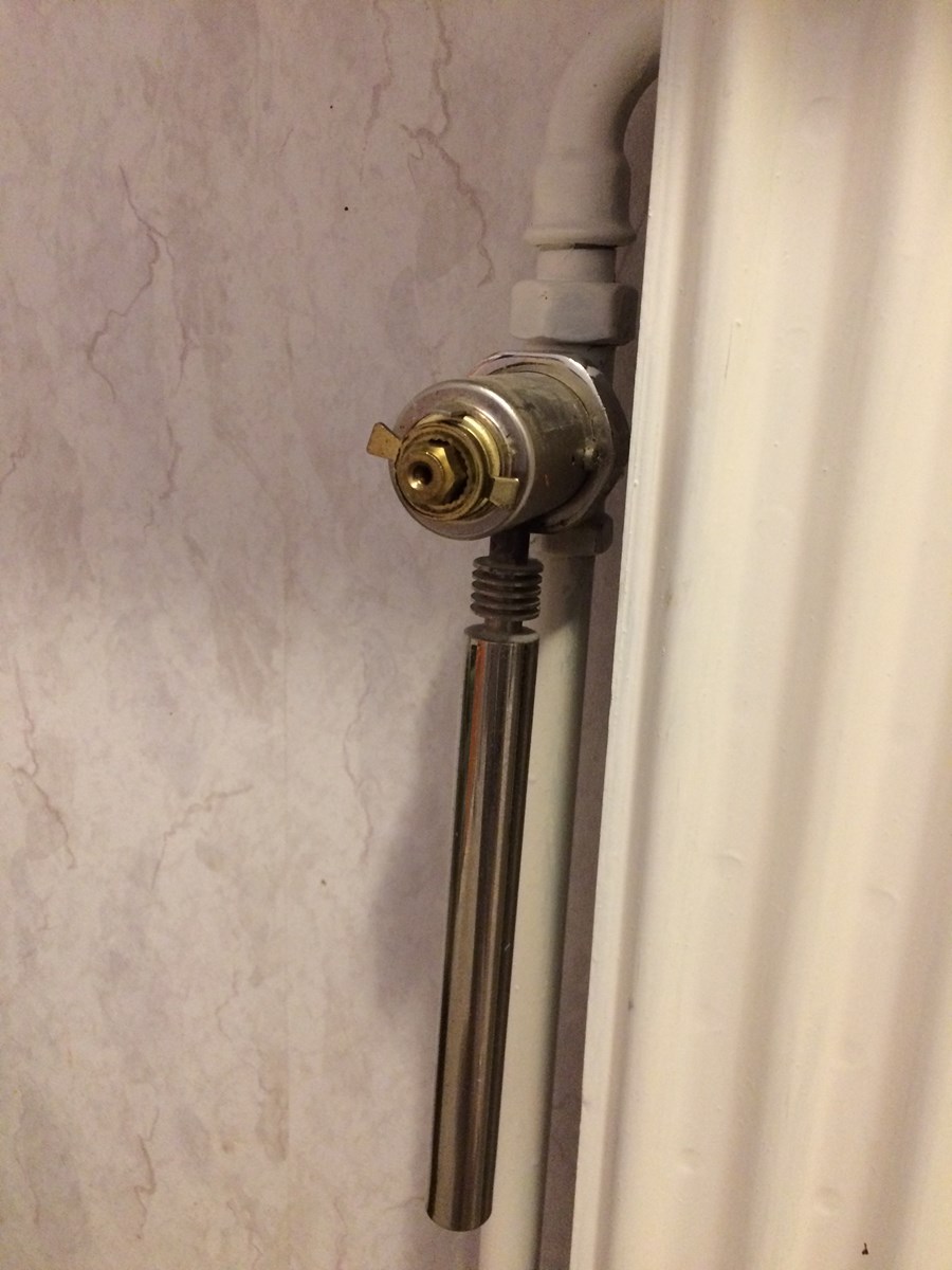

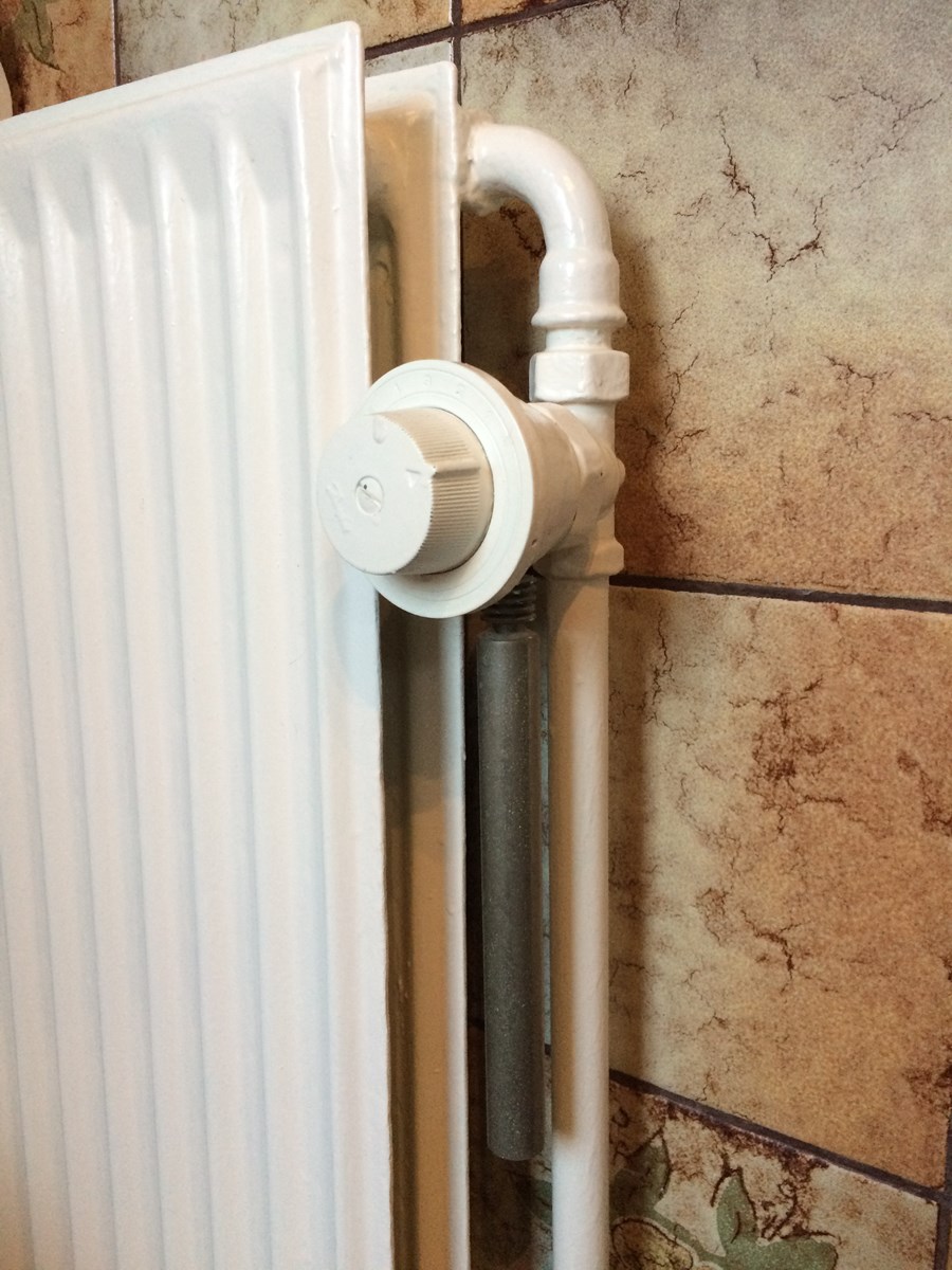

Har nogle af jer erfaring med at skifte en af de gamle Danfoss termostater (se vedhæftede billeder)?
Skal man lukke vandet for at afmonter dem?
Jeg vil gerne erstatte dem med Danfoss Living termostater

Jeg kender ikke selve ventilen, men de må være meget gamle. Det ligner ventilerne som blev brugt først i tresserne - altså over 50 år gamle, så det må siges at være ganske flot.

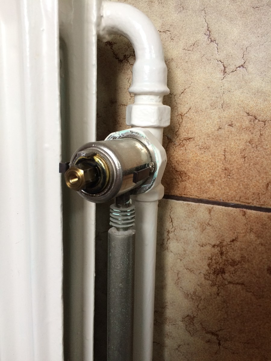

Jeg tror ikke at ventilen er kompatibel med Living termostater, så du bliver nødt til også at udskifte ventilhusene. Du skal være opmærksom på om du har et- eller tokreds anlæg. Jeg vil anbefale ventiler med forudindstilling. Ved udskiftning af ventilhuse skal du have tappet vandet af dit anlæg.
Ventilerne er meget gamle, men for at se om, der kan bruges med Living termostater, er det nødvendigt med et billede af ventilen uden termostatenheden. Men, som Søren skriver, skal du nok forberede dig på at udskifte ventilerne.

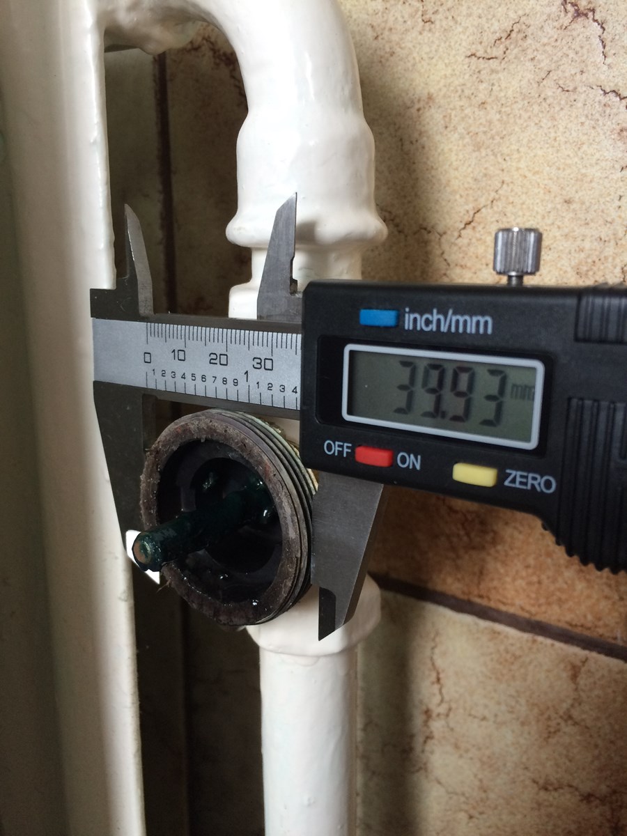

Jeg vedlægge billeder med ventilen uden termostaten.

Skift de ventiler en ny ventil der åbner og lukker som den skal koster ca. 150 kr.
150 kr.plus termostatdelen.

Du spørger, om du skal lukke for vandet. Centralvarmen er et lukket system, så du skal tappe vandet af systemet, inden du begynder at skifte ventiler. Men allerførst skal du måle, om byggelængden på ventilerne er den samme som de nye ventiler.
